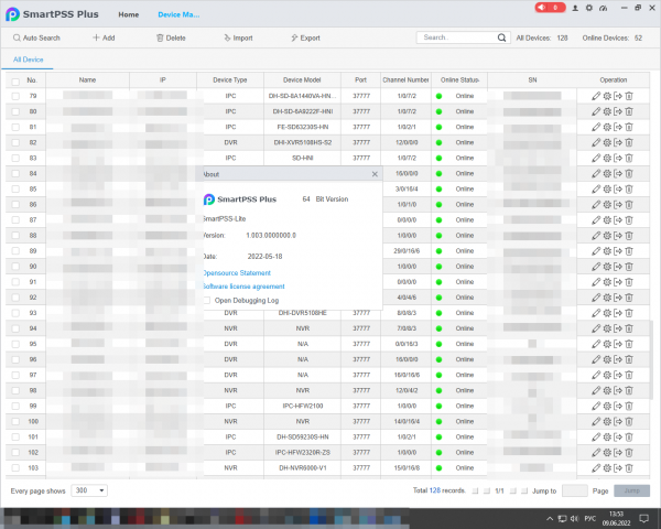

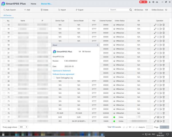

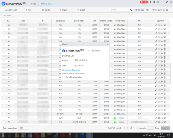

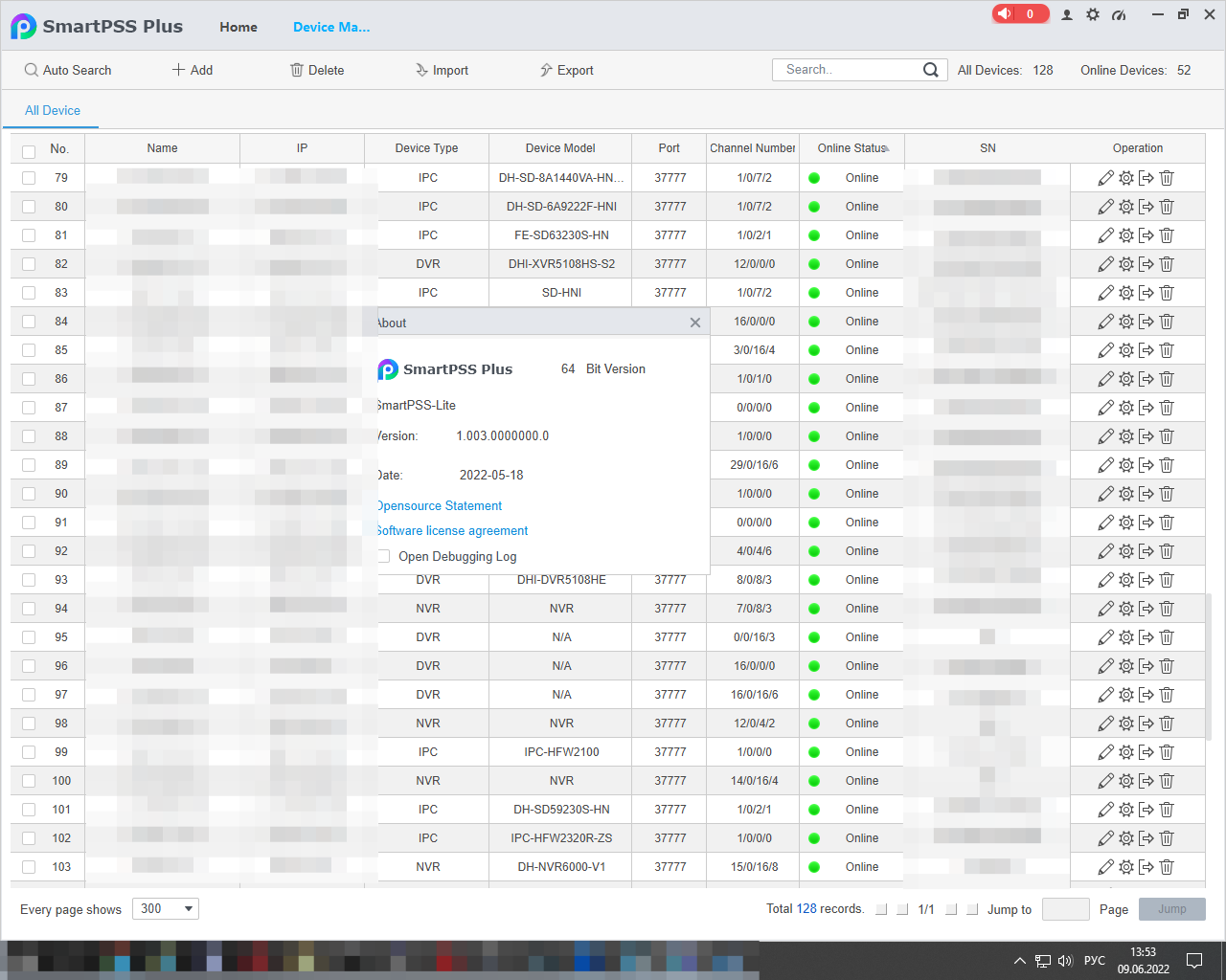

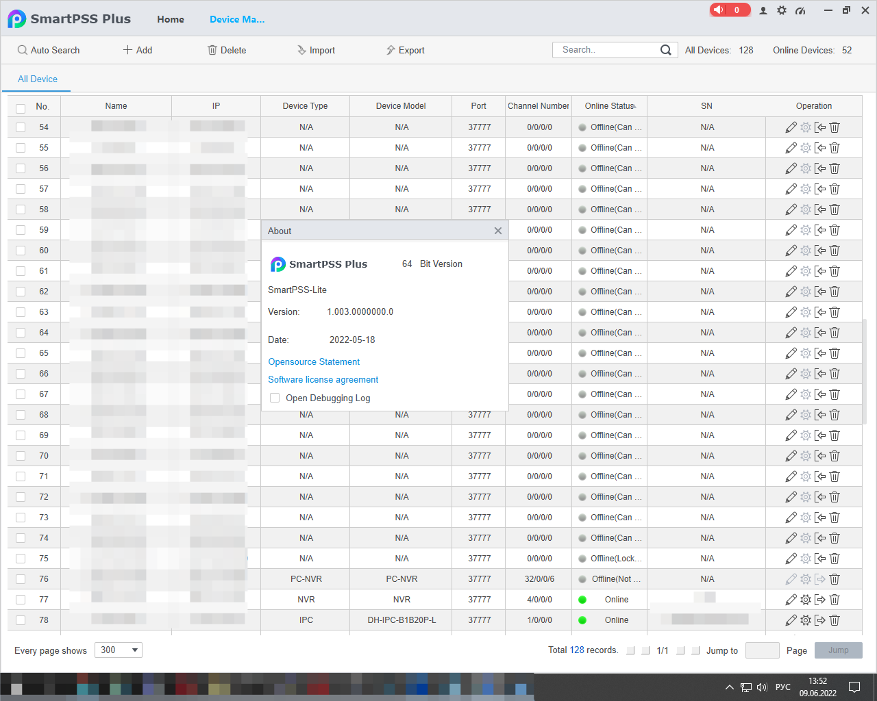

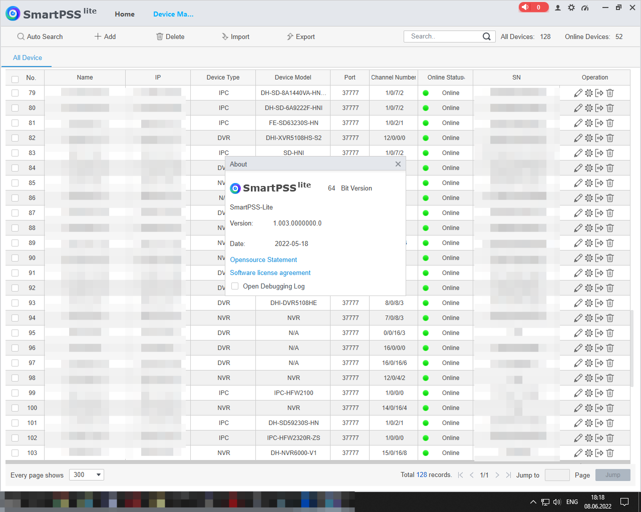

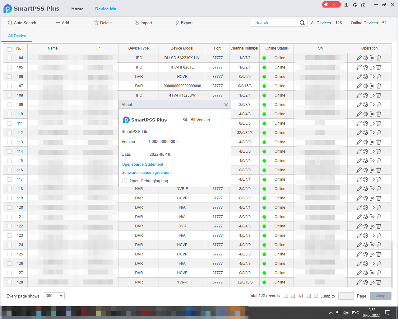

Первое, на что обратил внимание, по опыту исследования SmartPSS v2.X и соответствующей статьи на форуме viewtopic.php?t=1134 это конечно же количество доступных суммарных каналов и одновременно подключенных устройств.
Вначале, для понимания происходящих процессов в этом ПО, было увеличено количество импортируемых(добавляемых устройств) до 128 и сняты ограничения по количеству суммарных каналов.
Три последовательных скриншота: импортировано 128 устройств, суммарно каналы можно посчитать.
Видео показывает.
Систему не нагружал, т.к. этим надо заниматься, а задачи другие, да и с локальными устройствами это надо делать и на соответствующем для этих целей ПК.

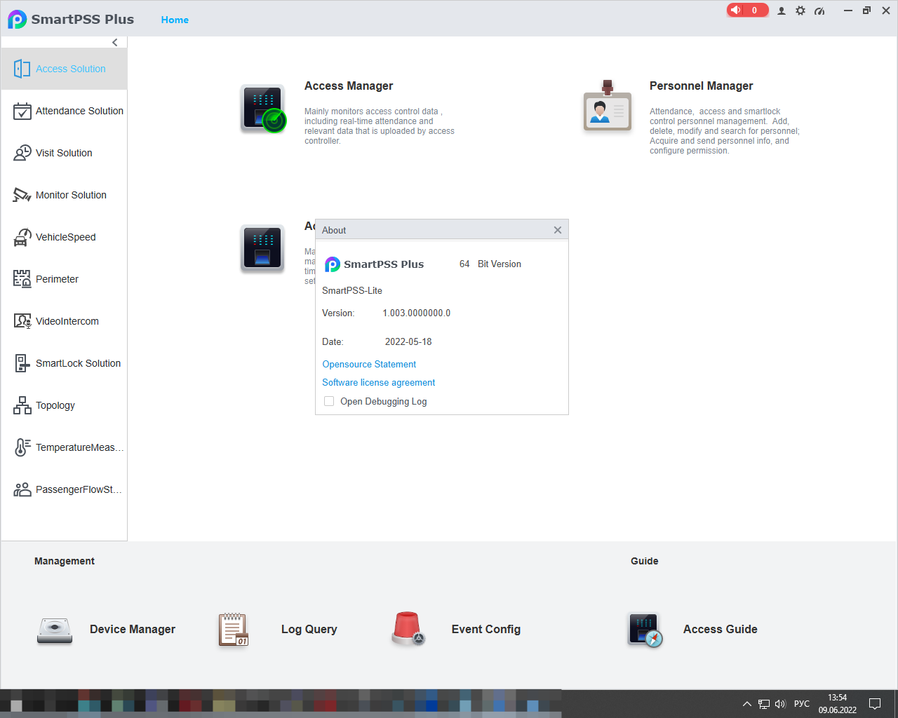

Re: Dahua SmartPSS Lite новый продукт

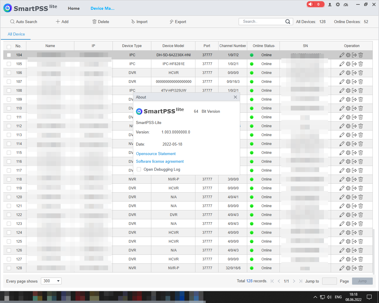

Сообщение iTuneDVR » 09 июн 2022, 16:48

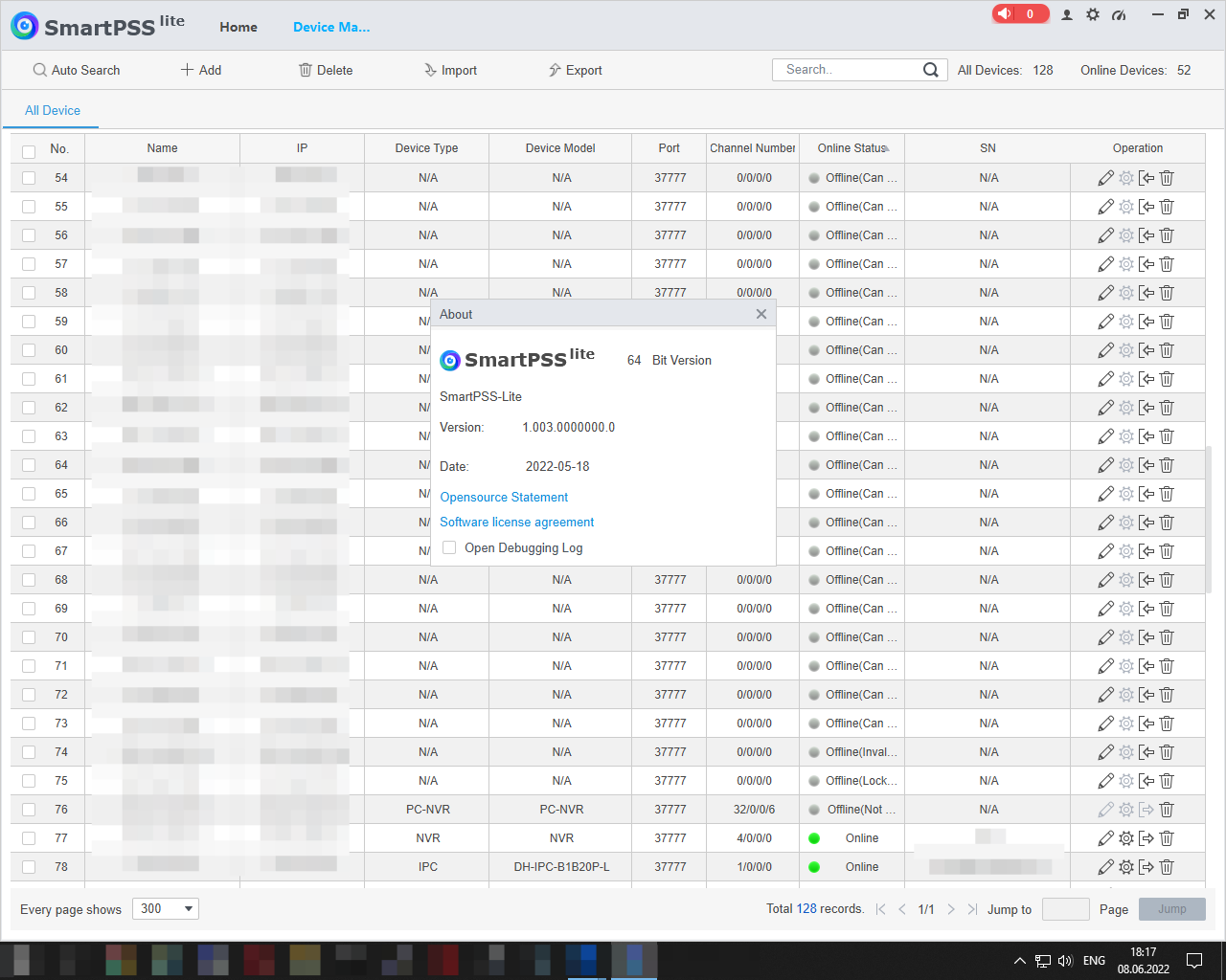

Вариант вчерашнего (первого) дня исследования темы оригинального SmartPSS Lite

Внимательный, конечно заметит особенность в том, что заголовок о SmartPSS Lite, а на картинках SmartPSS Plus.
Косяк, фотошоп, или ....?
Ни то, ни другое.
SmartPSS Lite это облегченная версия SmartPSS Plus, о котором я упоминал еще в октябре 2021 у себя на канале https://t.me/iTuneDVR_News/166
Основной продукт в целом, как я предполагаю, для внутреннего рынка, возможно для каких-то проектов, при том, что он сам в свою очередь регулируется некими "ключами", которые дают чуть больше возможностей и не дают халвы случайно попавшим в руки ;) В массы запустили через ToolBox актуальный, но очень сильно облегченный вариант.
Посыл в целом понятен и как мне ранее представлялось, что перестать совсем развивать SmartPSS v2.X было бы конечно странно, но вот "монетизировать" его в каком-то виде, было бы вполне нормальное продолжение темы.
Нормального программного обеспечения и так нехватка, а когда еще производитель подрезает, но, при этом, позиционирует свою продукцию явно выше среднего и даже ближе к профессиональному, да вот, с ПО, для масс какая-то лажа.
Продукт SmartPSS в целом не плох, но, что творится в головах у разработчиков и тех, кто им дает задание, не разобрать.
По выложенным скриншотам, изначально правка была внесена в SmartPSS Lite, где были расширены возможности по импорту устройств и количеству суммарно каналов.
В дальнейшем, из версии SmartPSS Plus были взяты некоторые компоненты, в том числе и темы-скины, полностью, а не только для недостающих компонент, потому и произошло замещение картинки с Lite на Plus. Версия продукта Lite текущая, что можно видеть на скриншотах, а версия Plus август 2021, хотя есть позднее релизы.

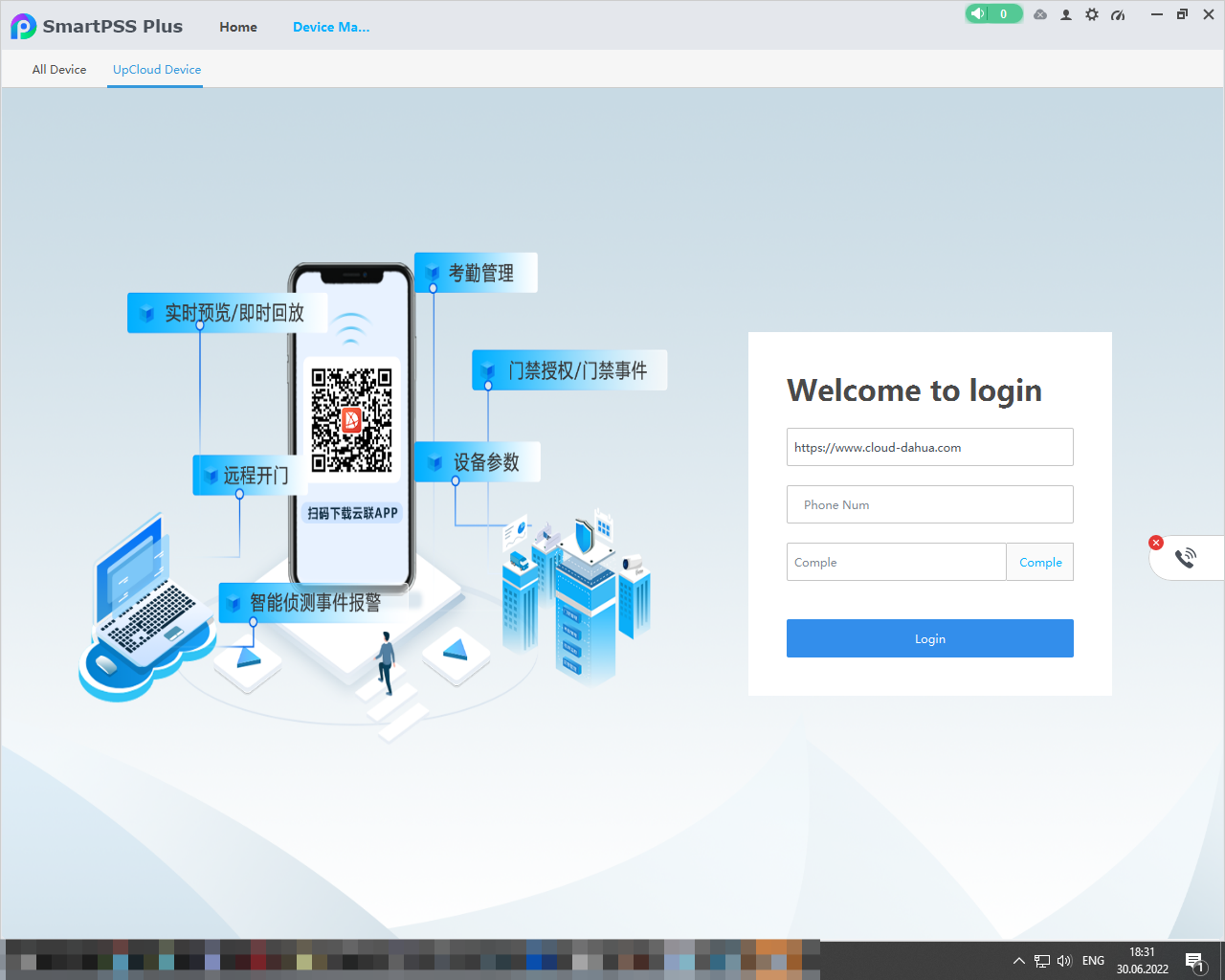

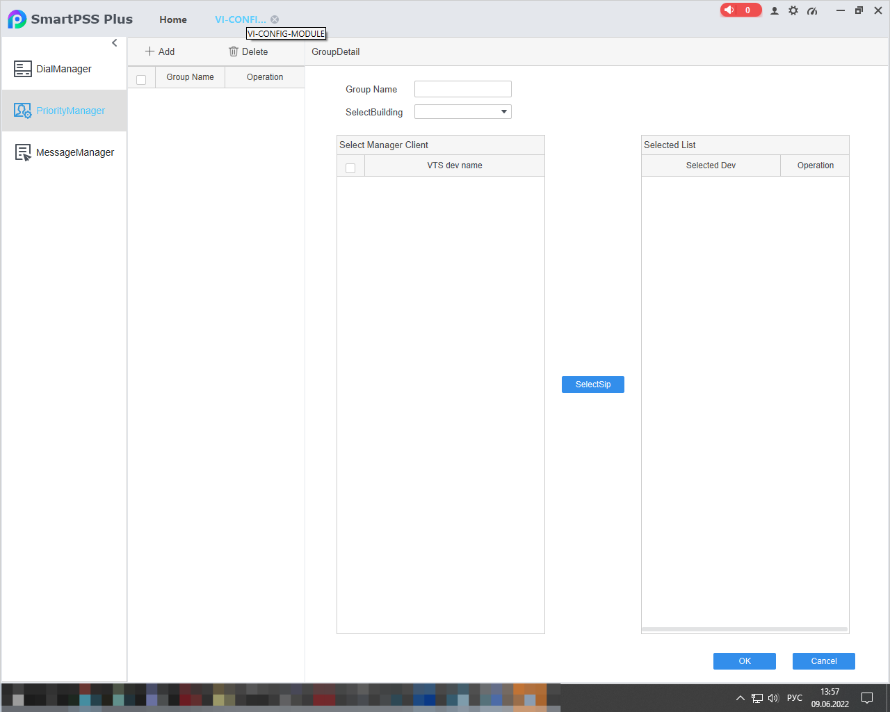

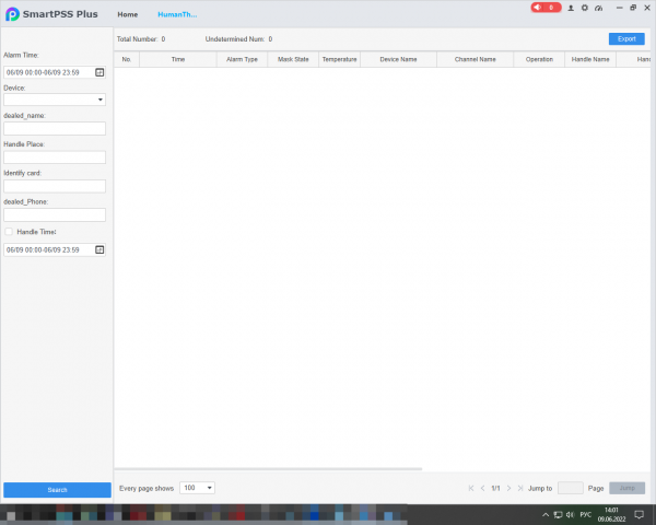

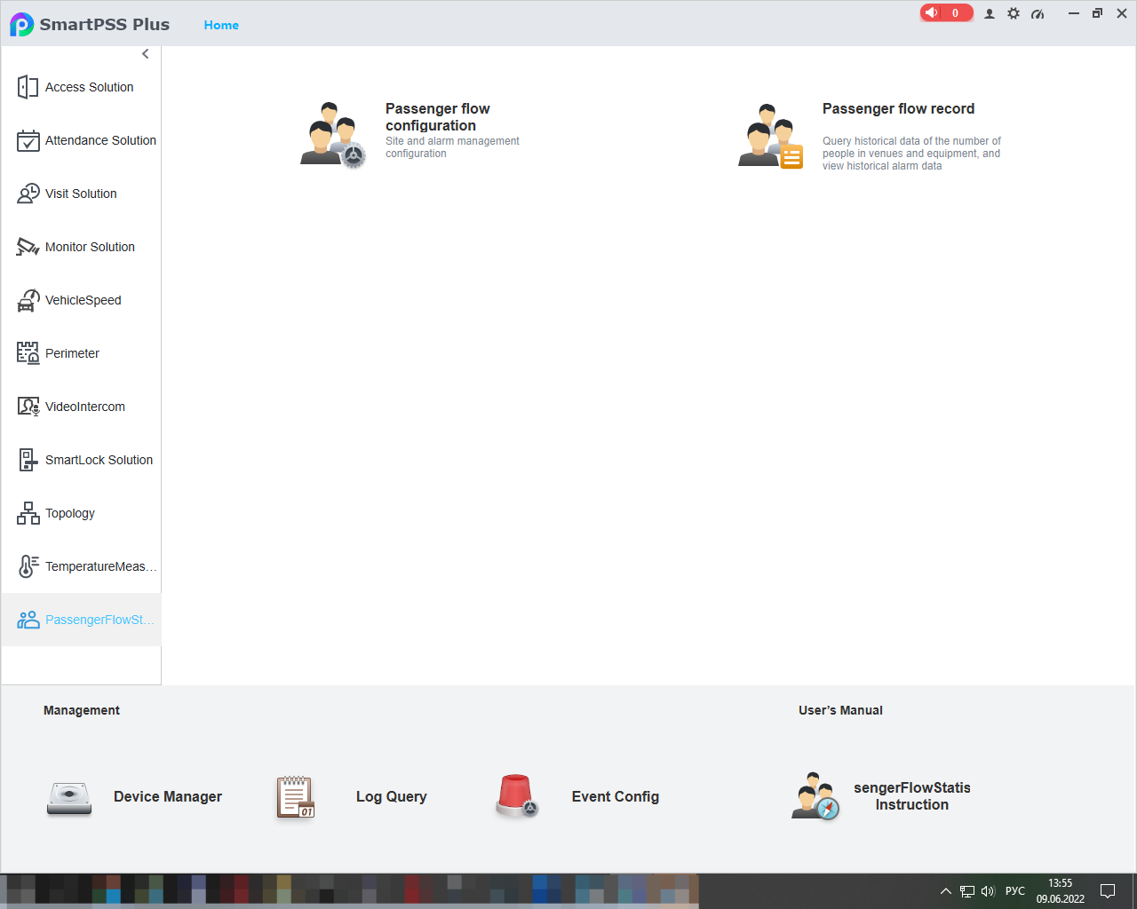

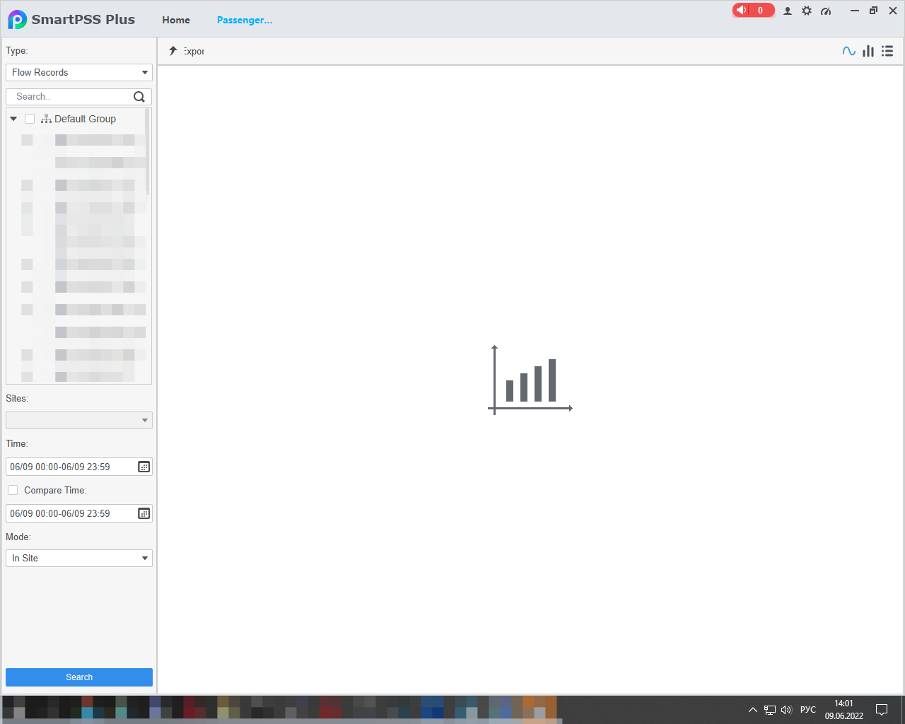

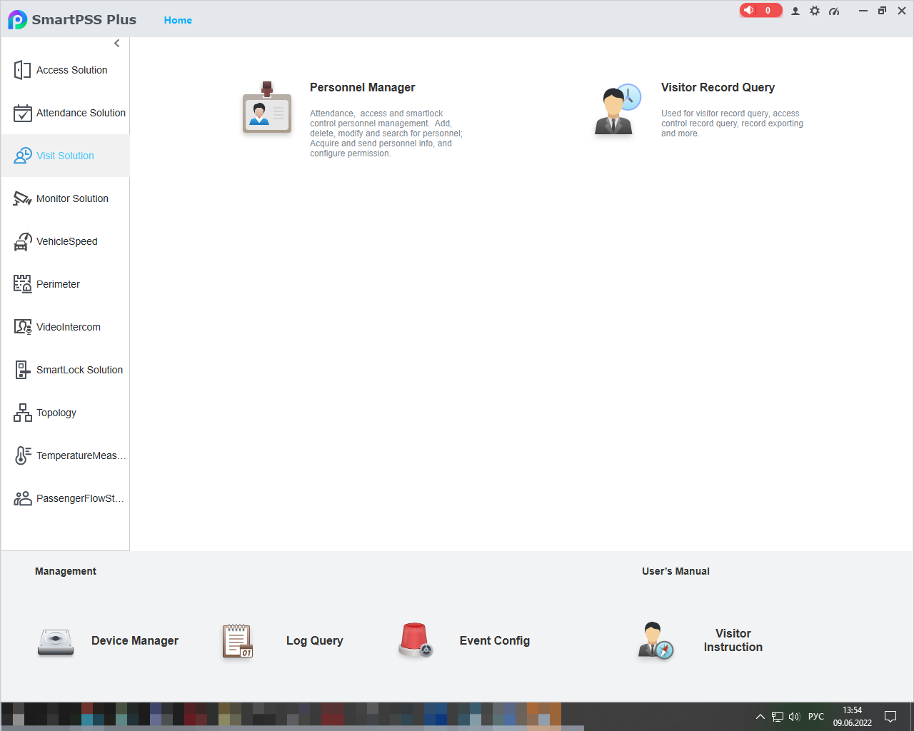

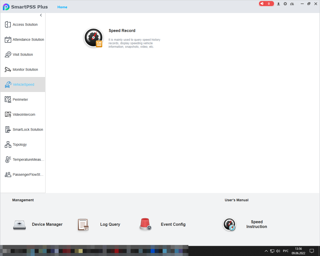

Сообщение iTuneDVR » 10 июн 2022, 13:43

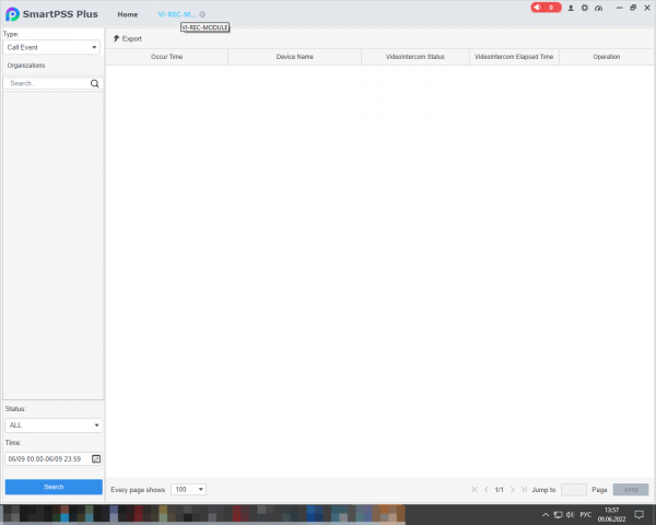

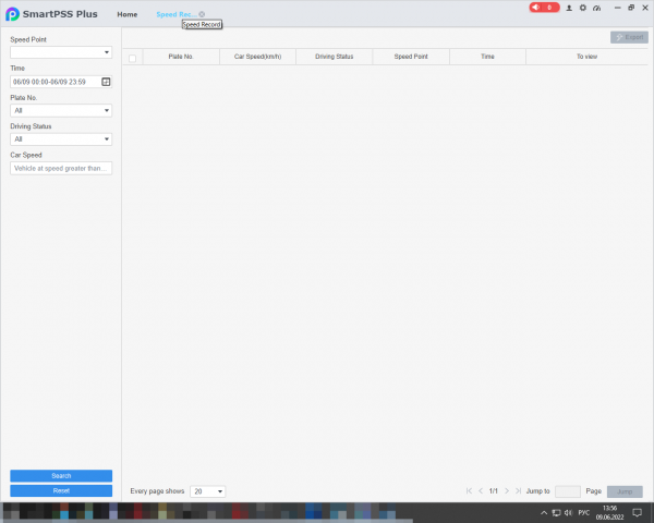

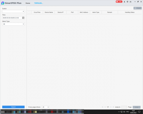

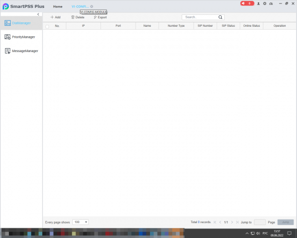

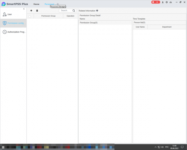

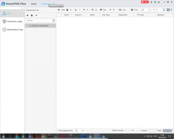

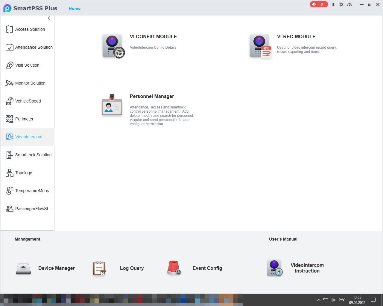

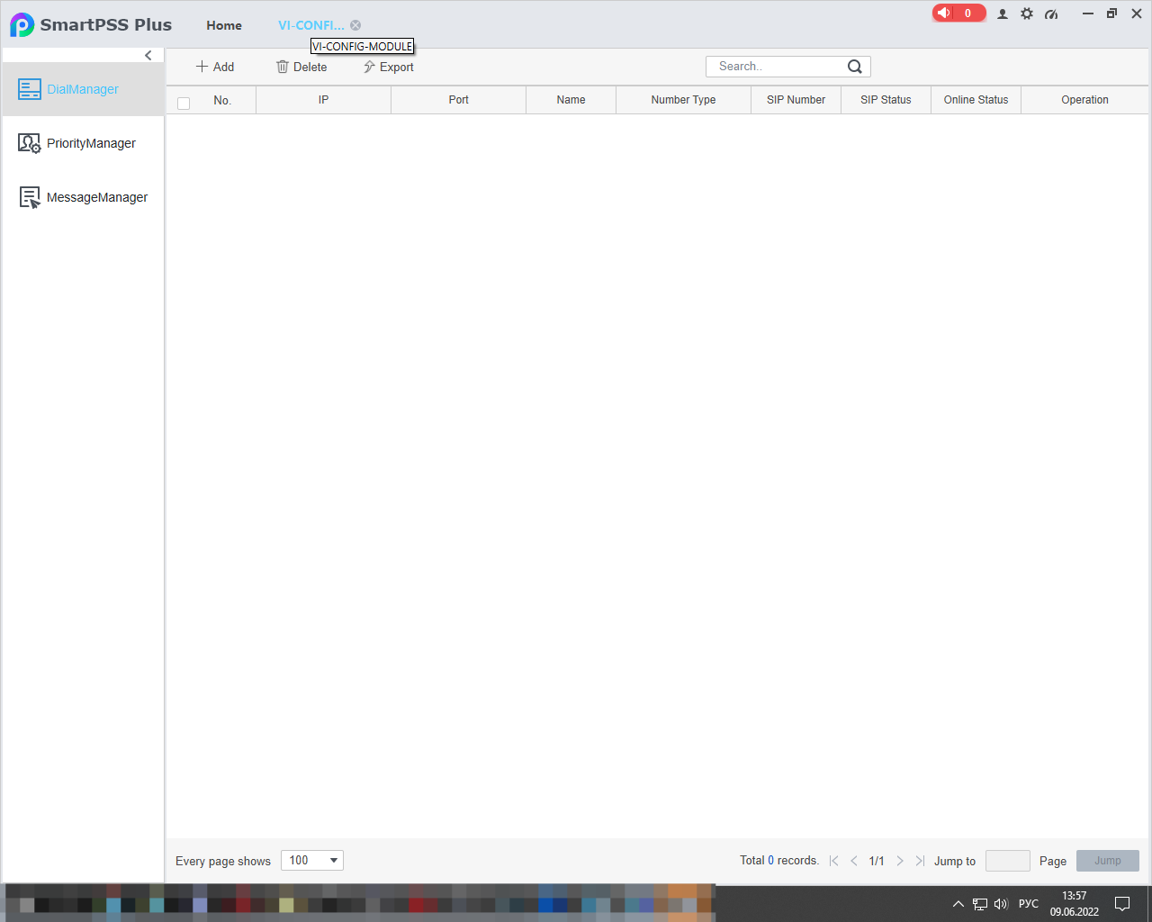

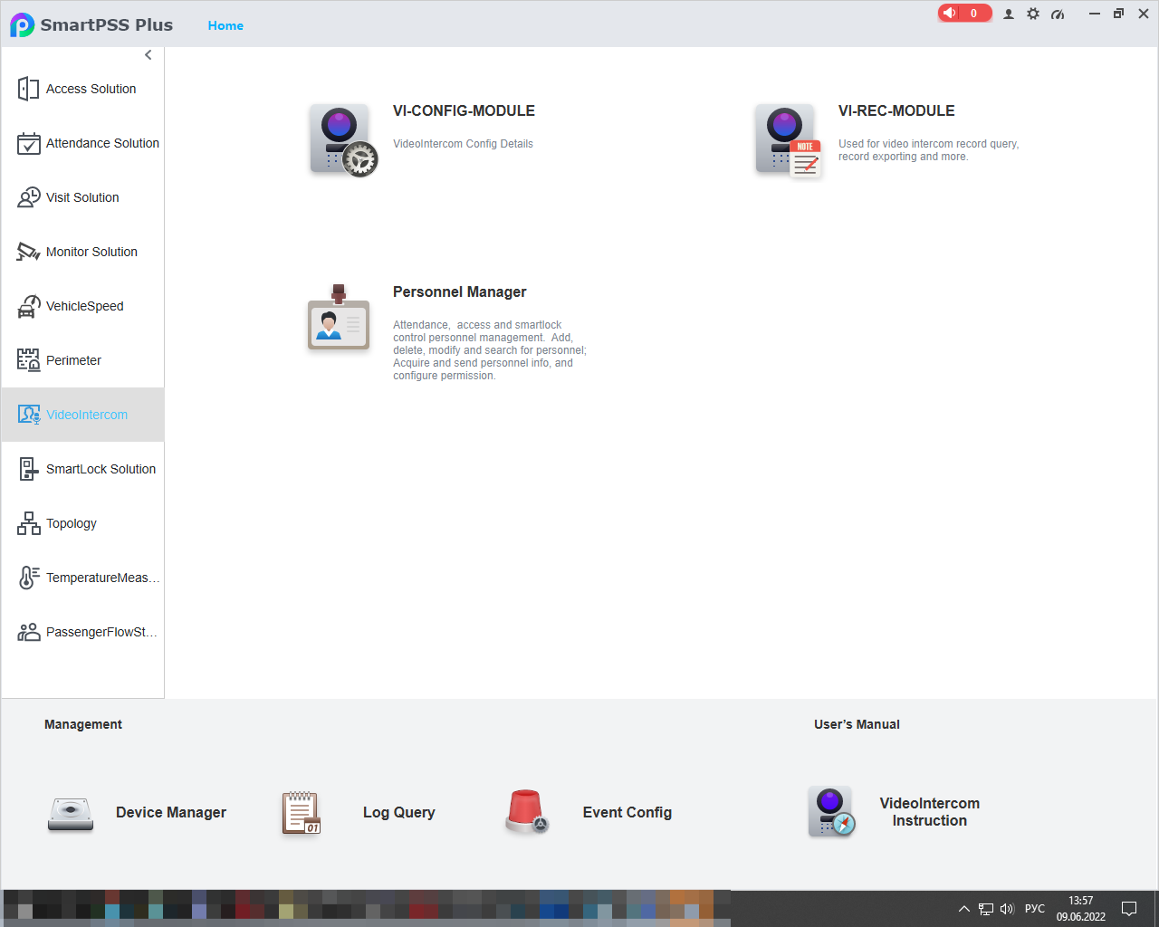

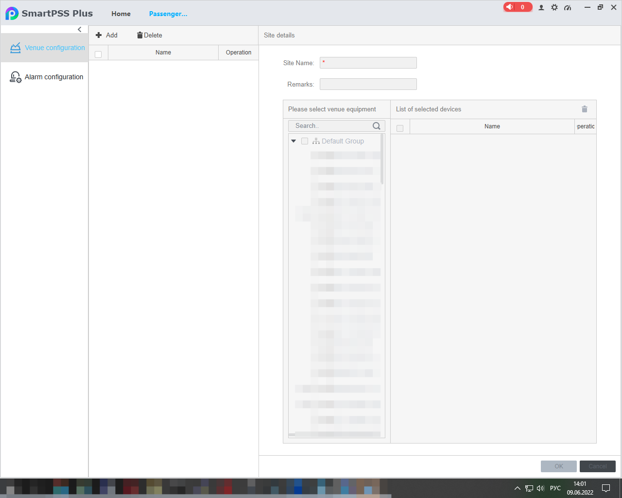

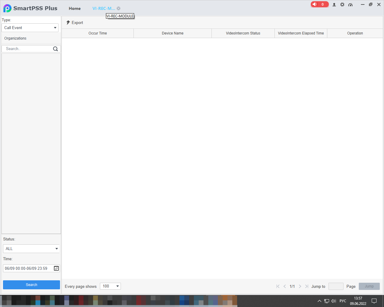

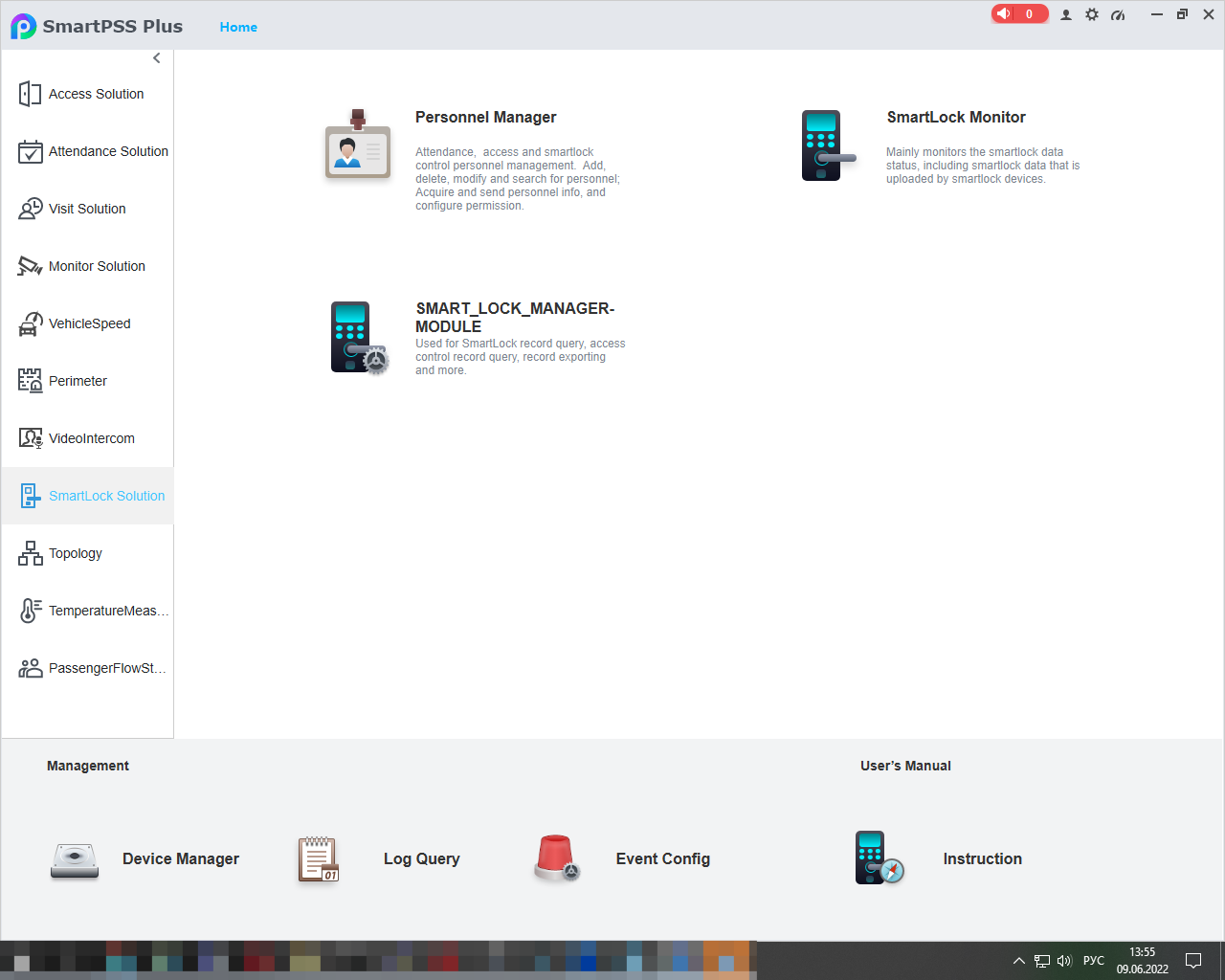

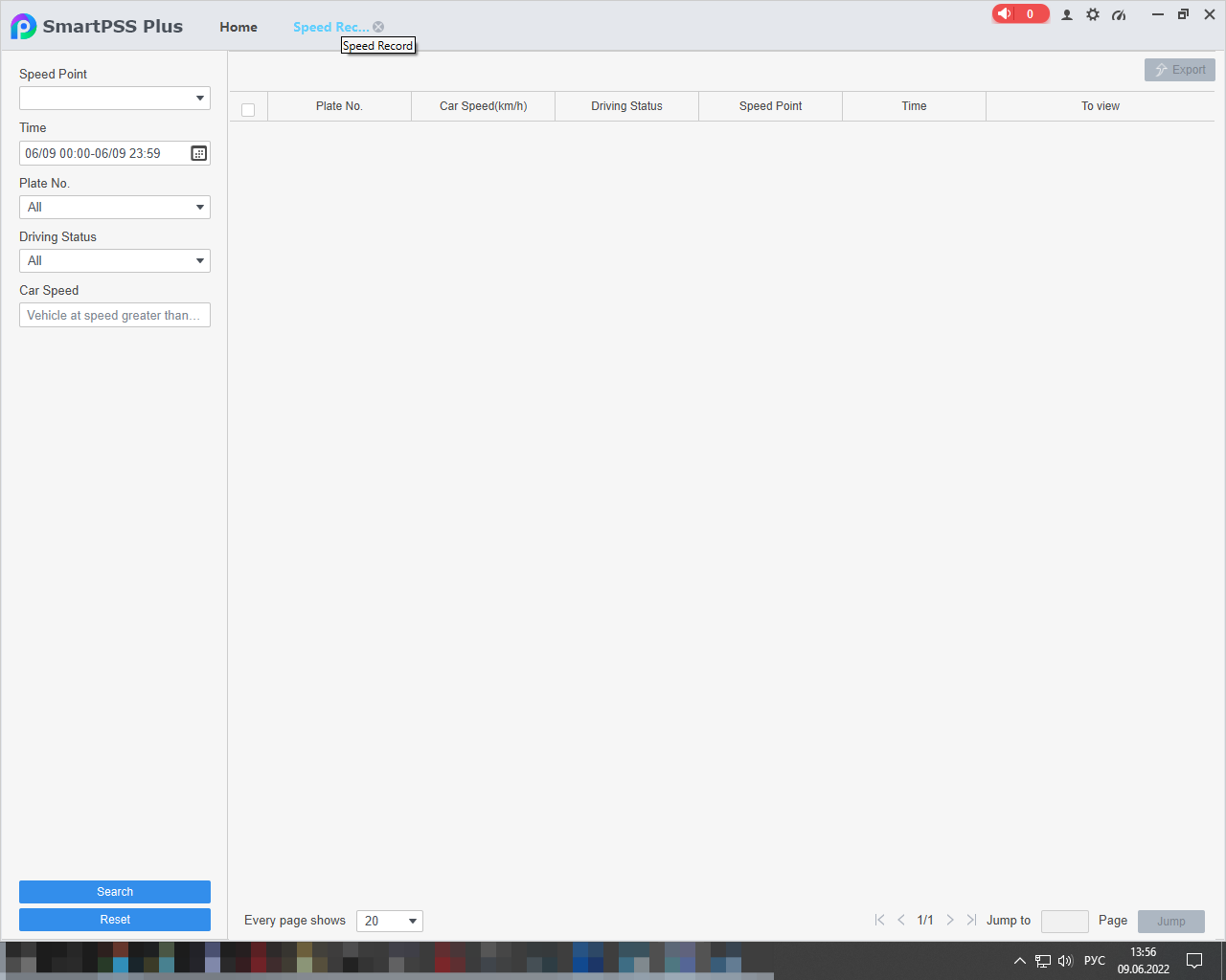

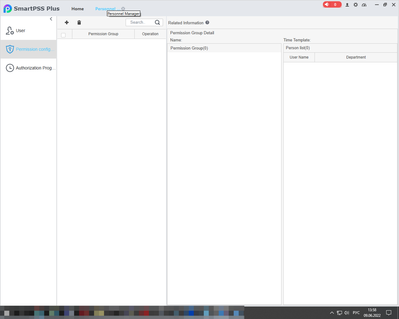

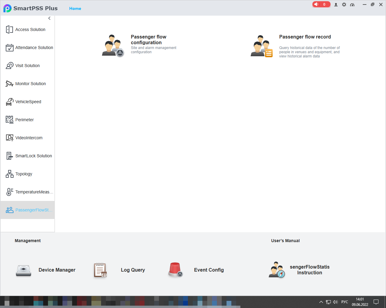

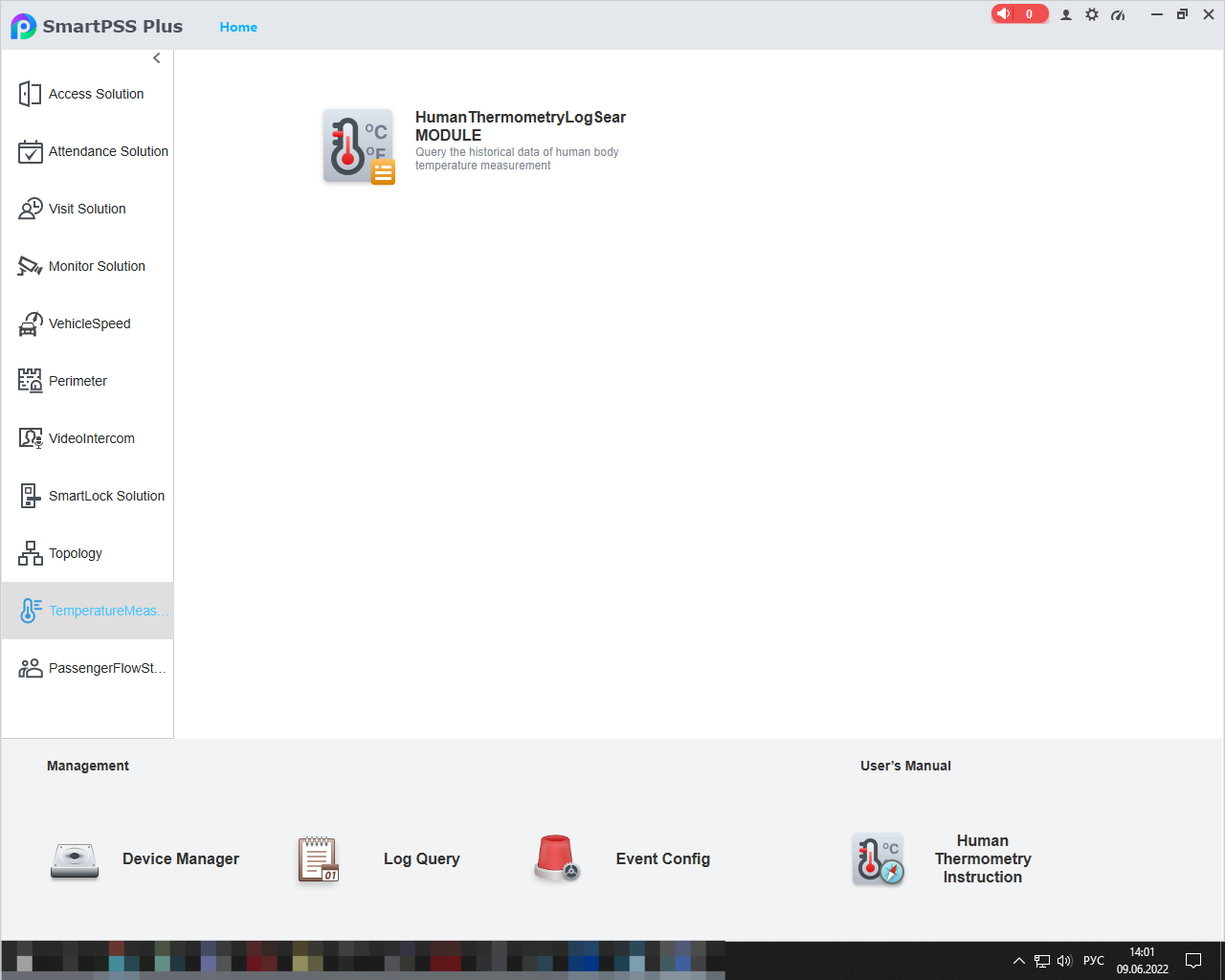

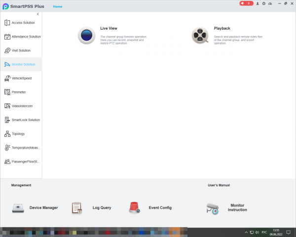

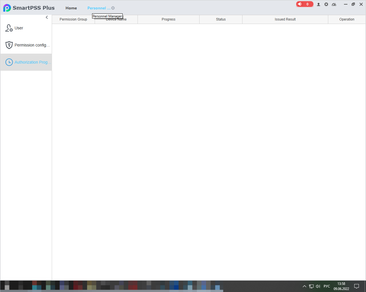

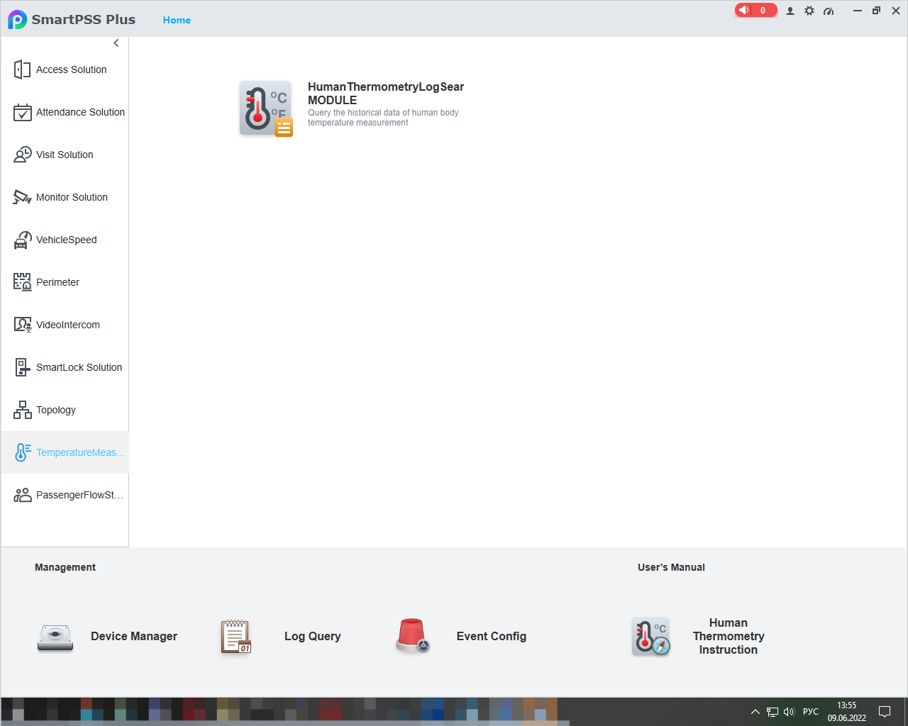

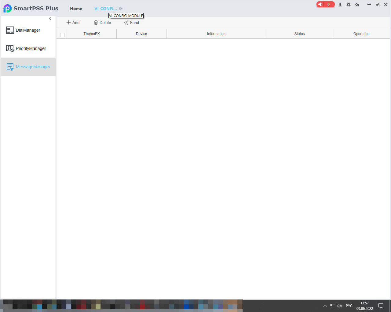

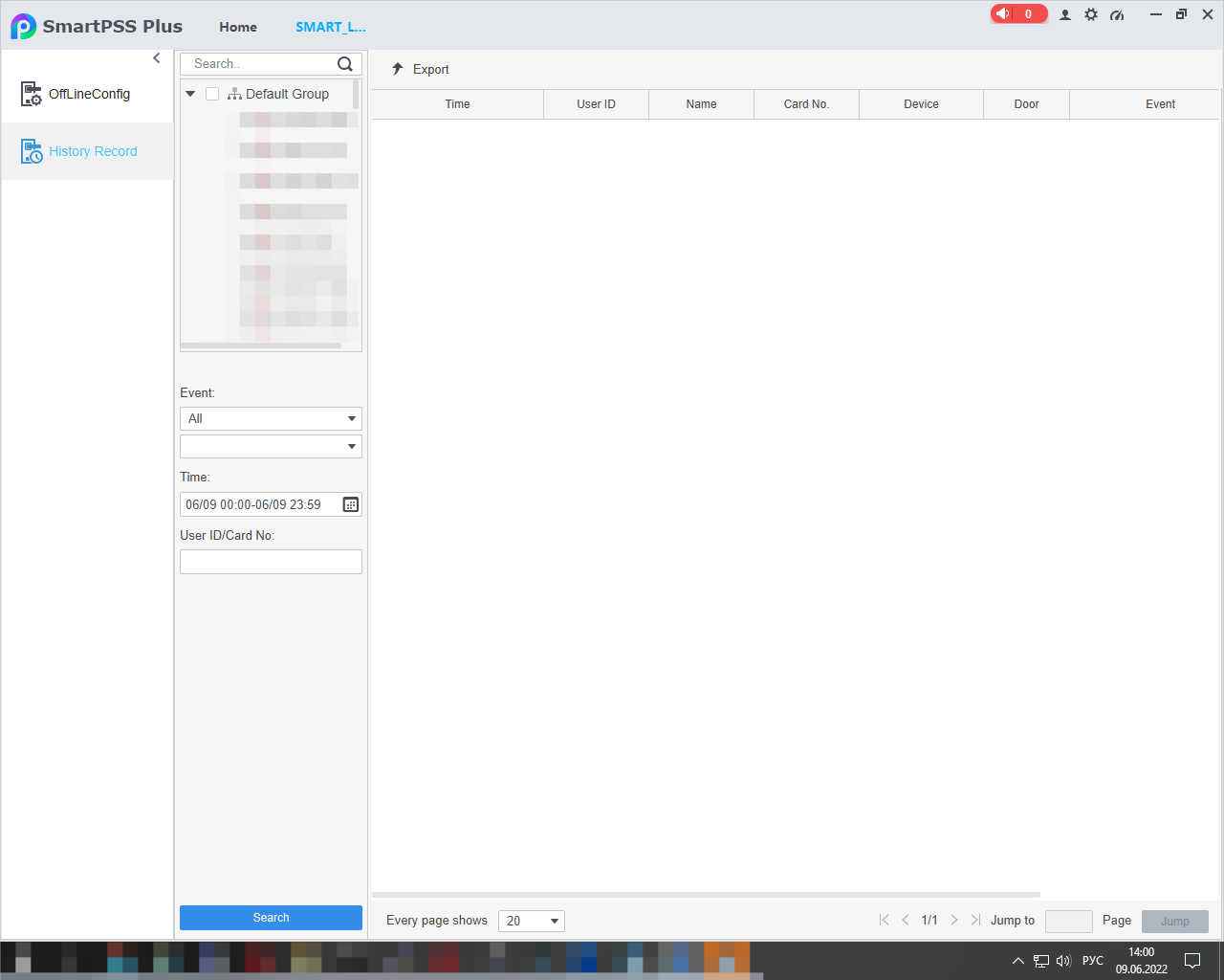

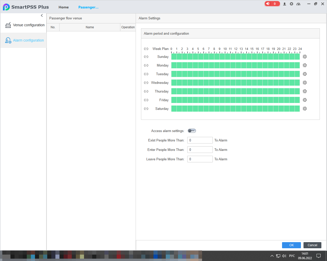

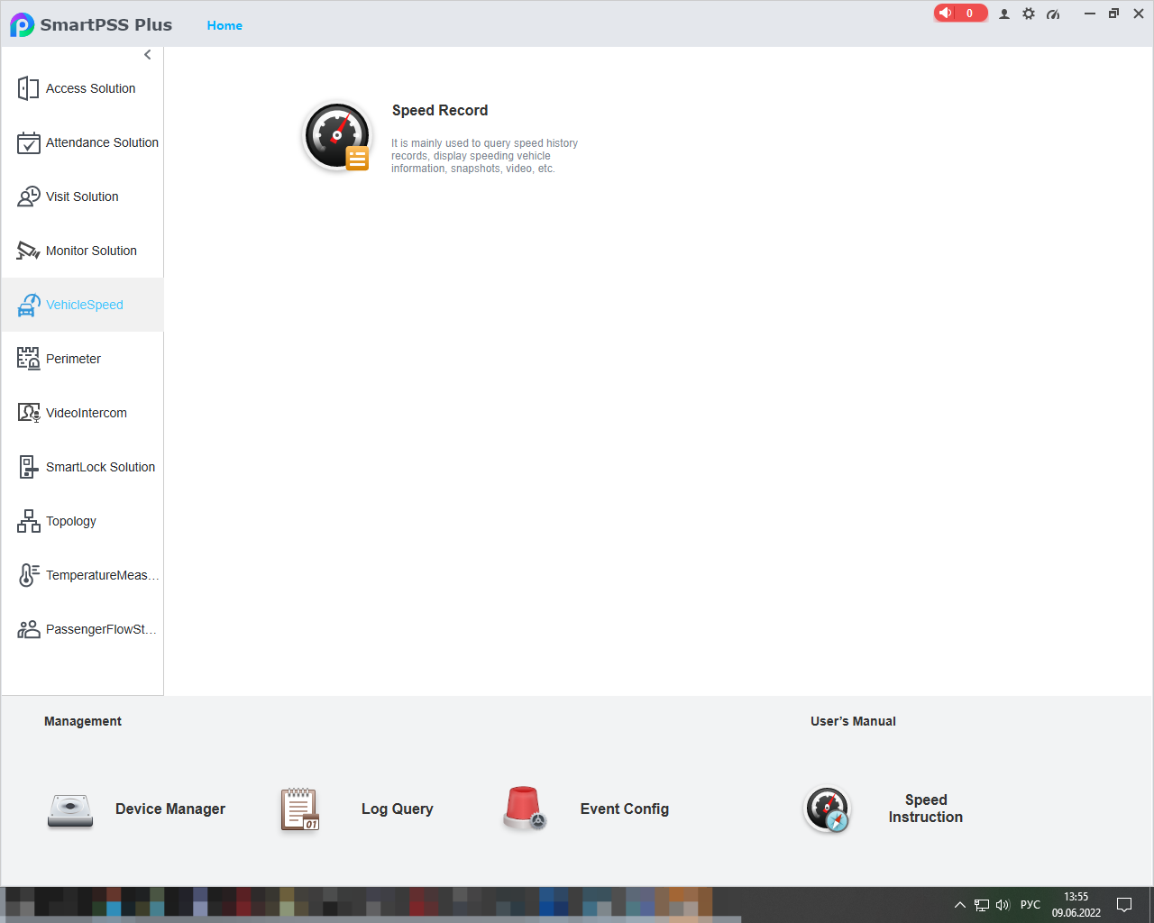

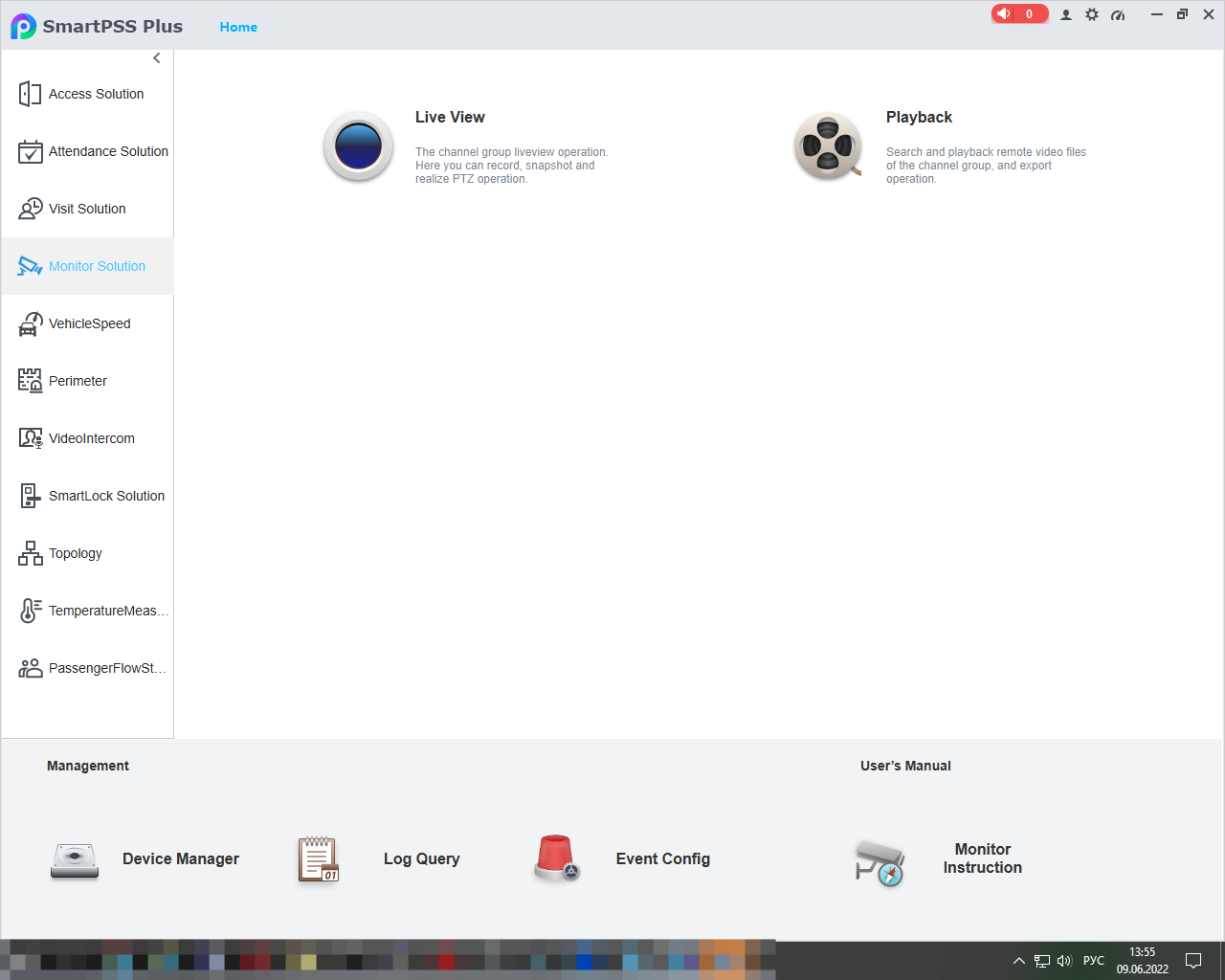

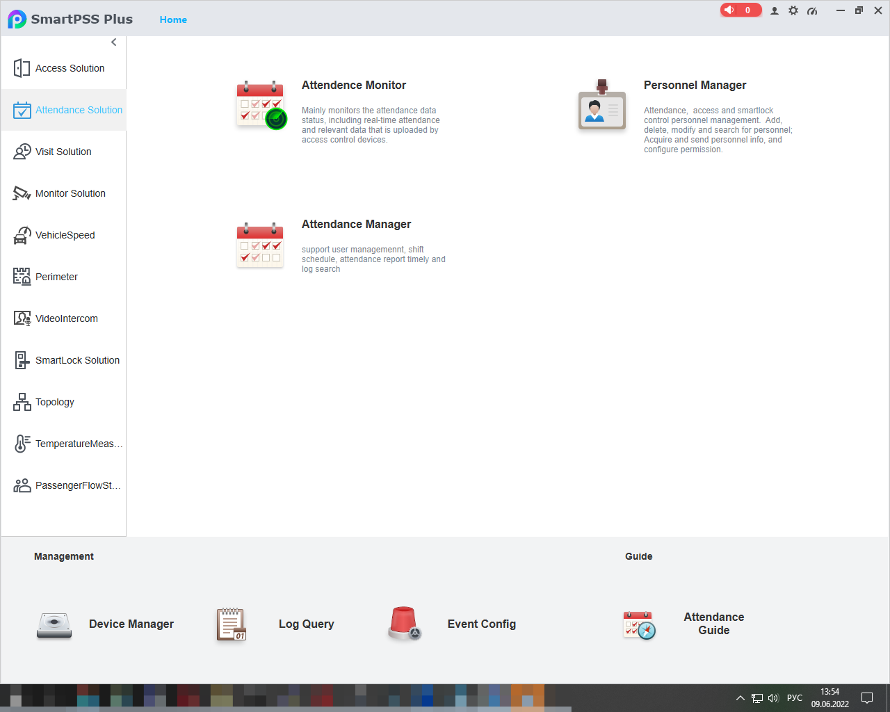

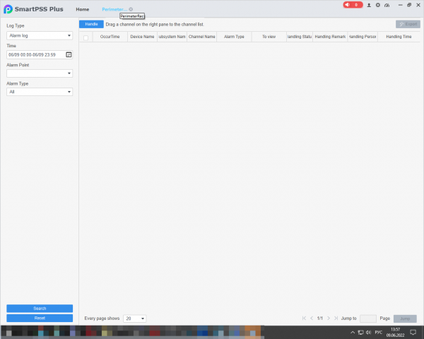

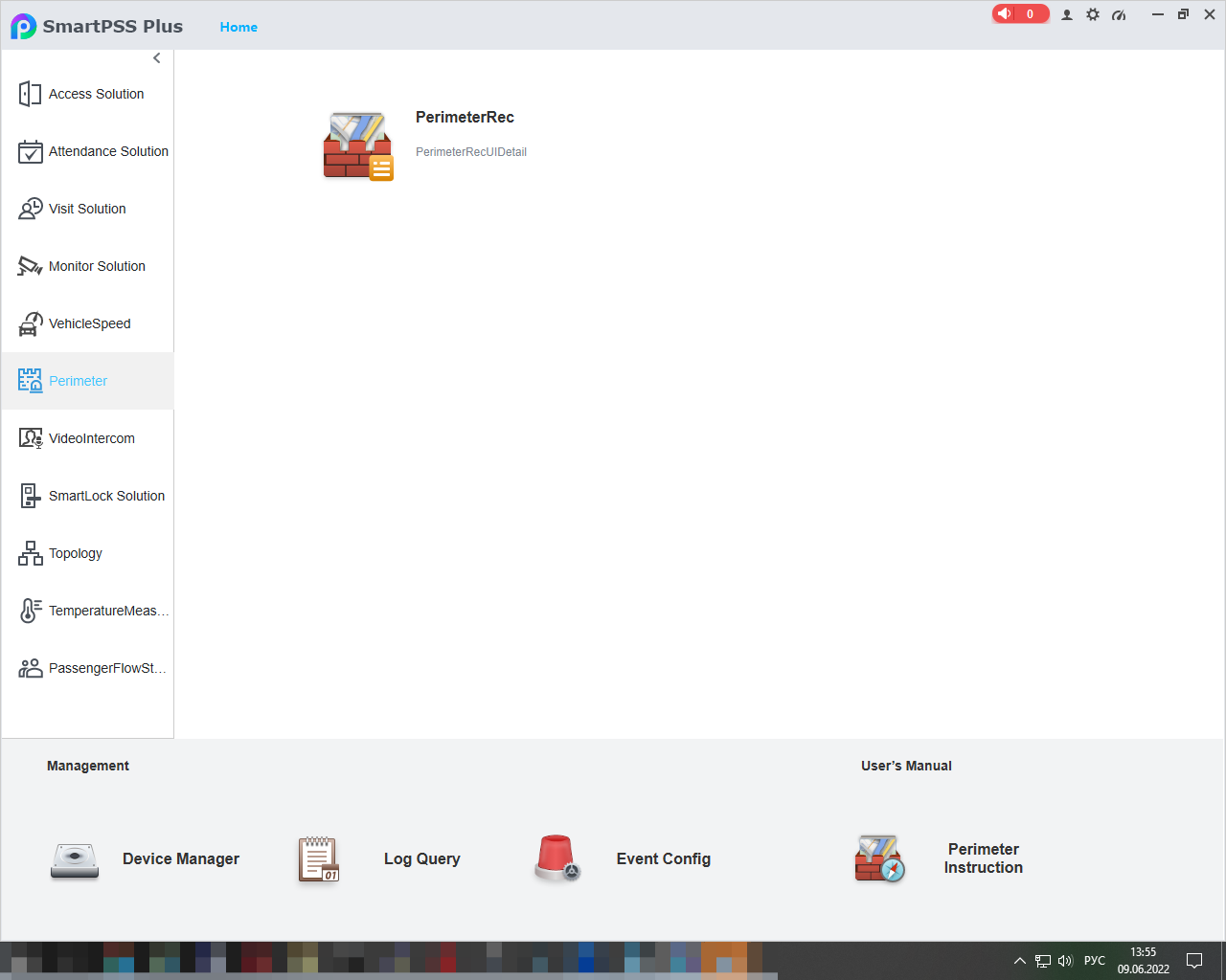

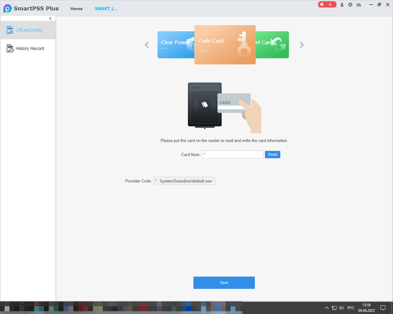

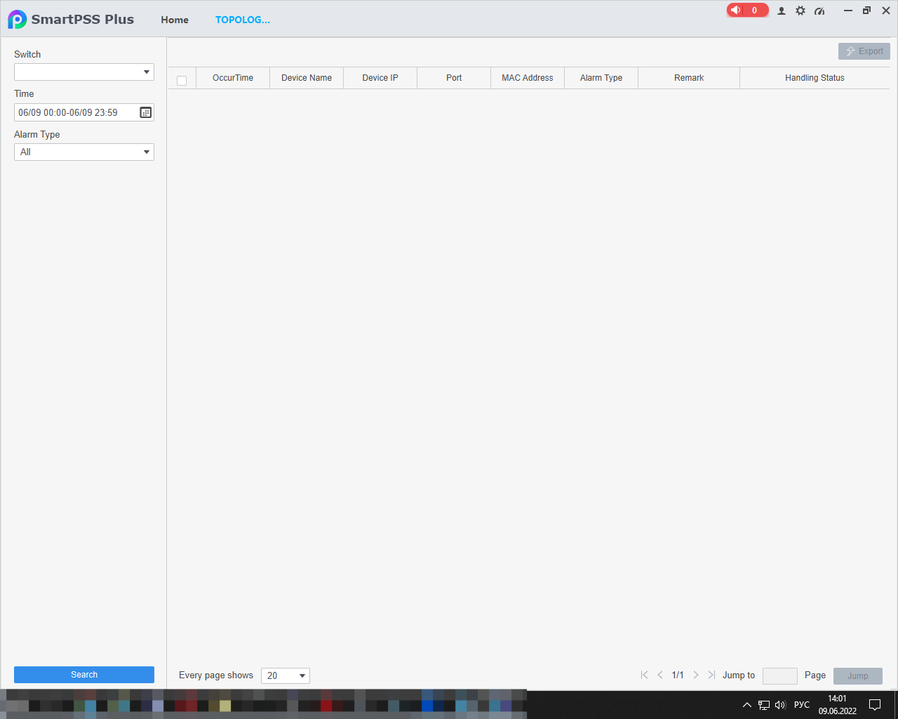

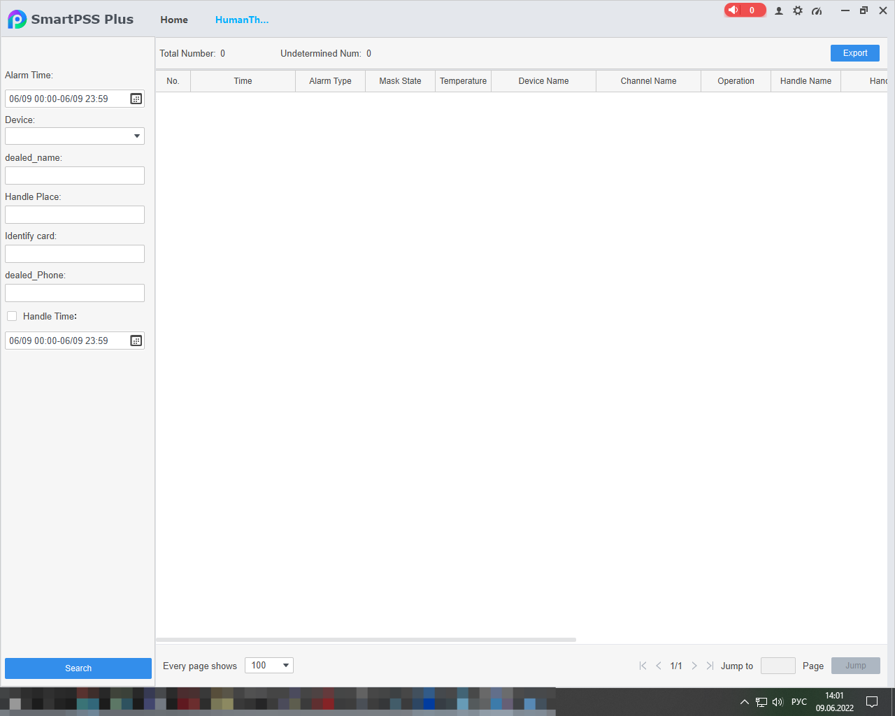

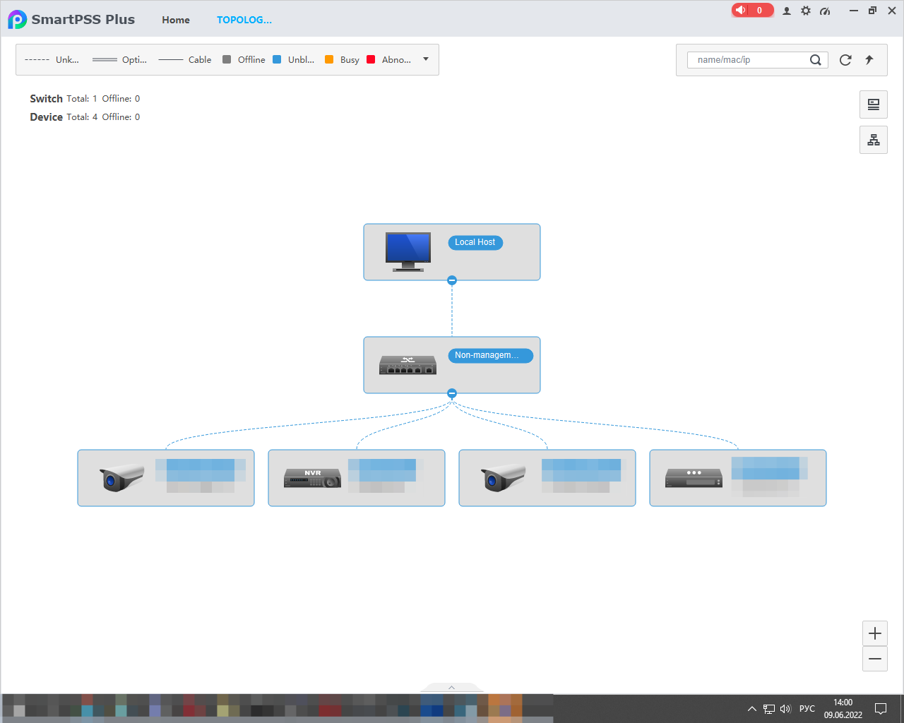

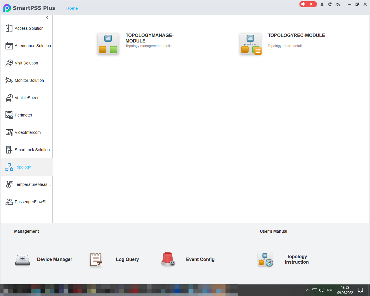

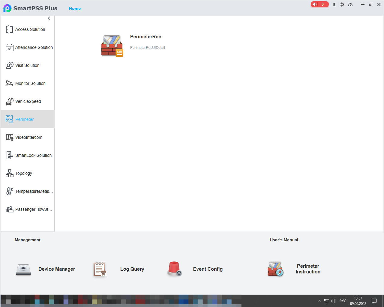

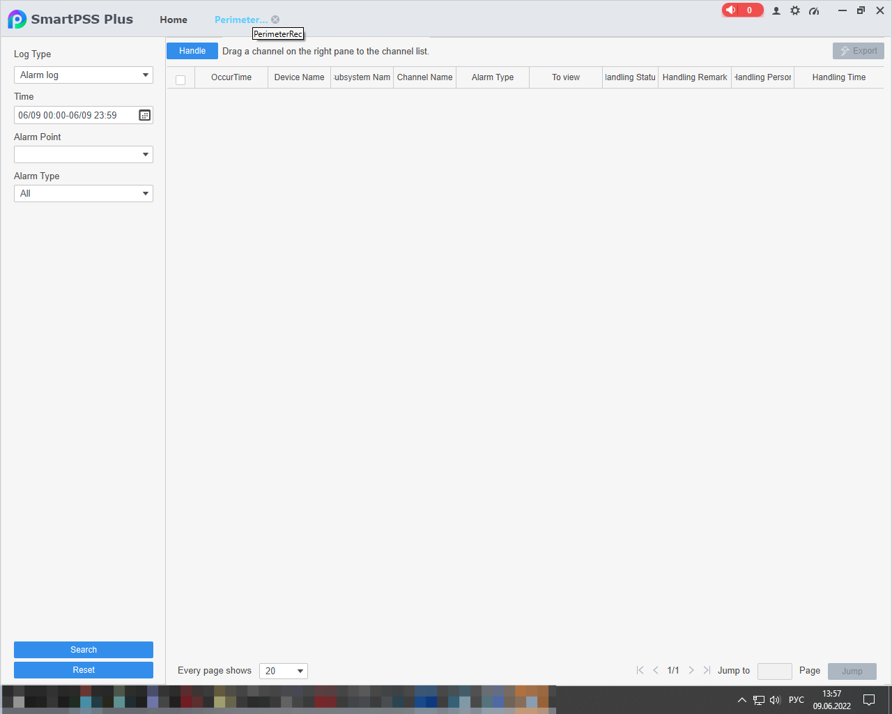

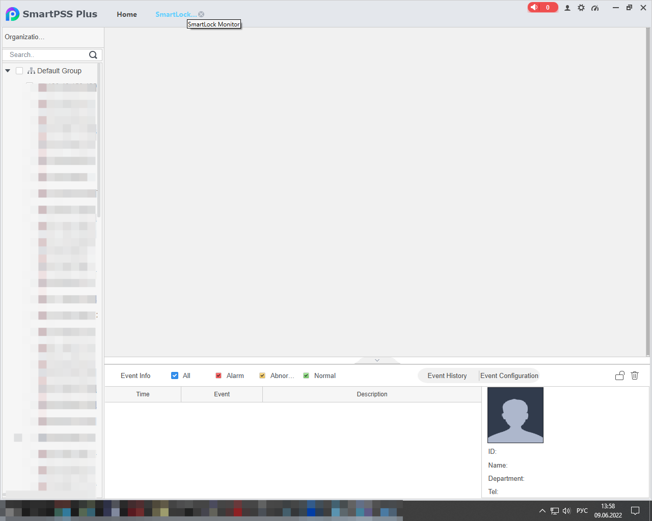

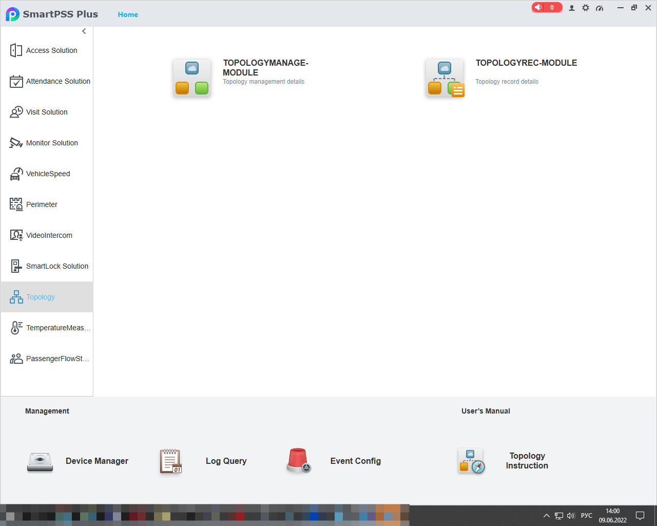

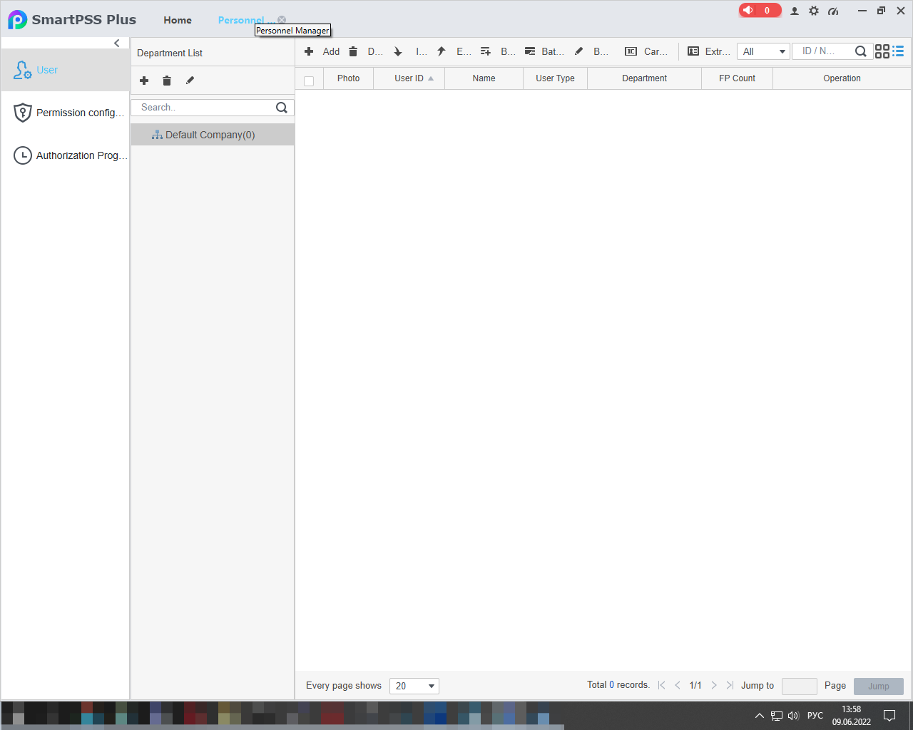

Содержимое SmartPSS Plus.
В стоке он так же ограничен количеству устройств и суммарно каналам.

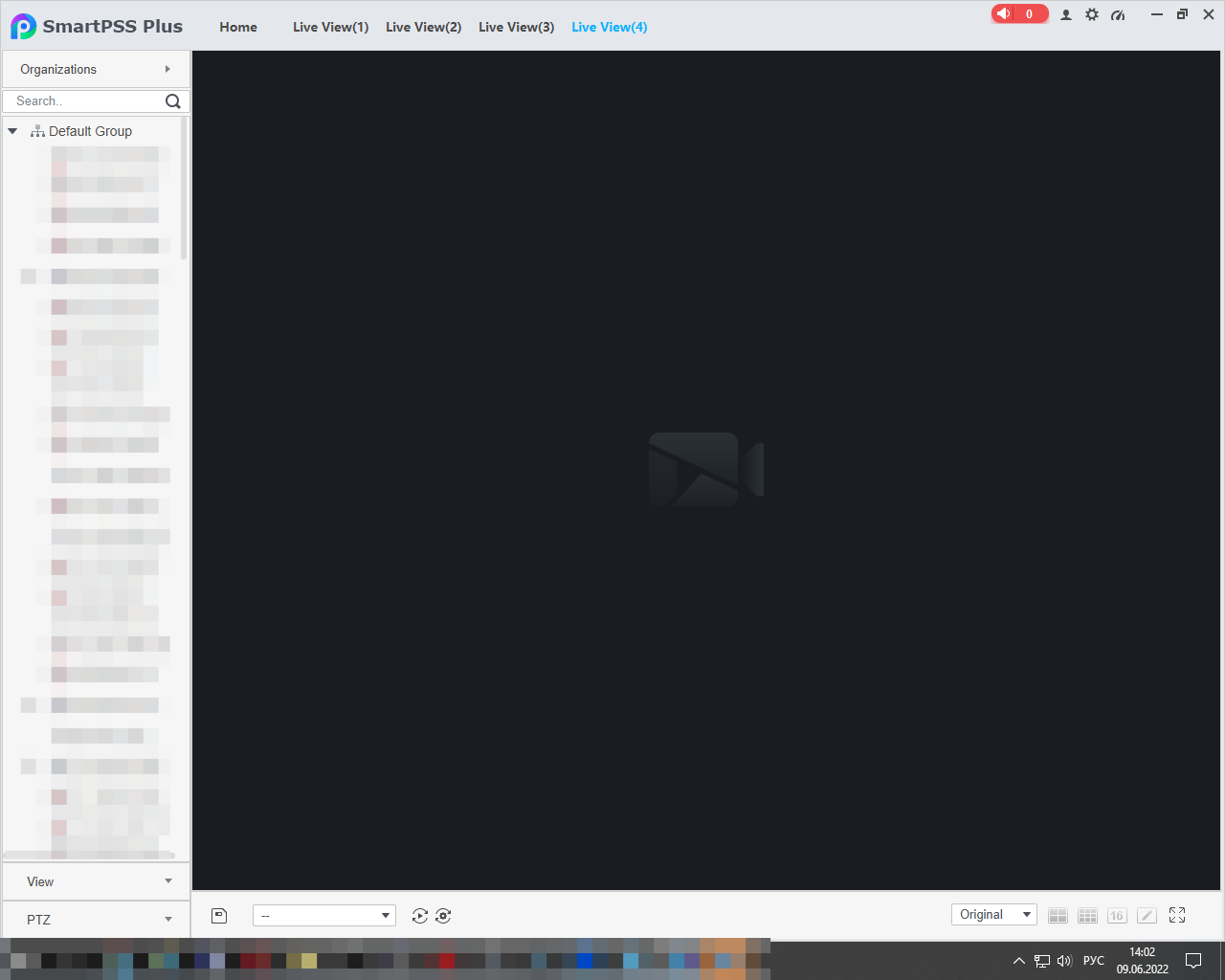

Сообщение iTuneDVR » 11 июн 2022, 23:06

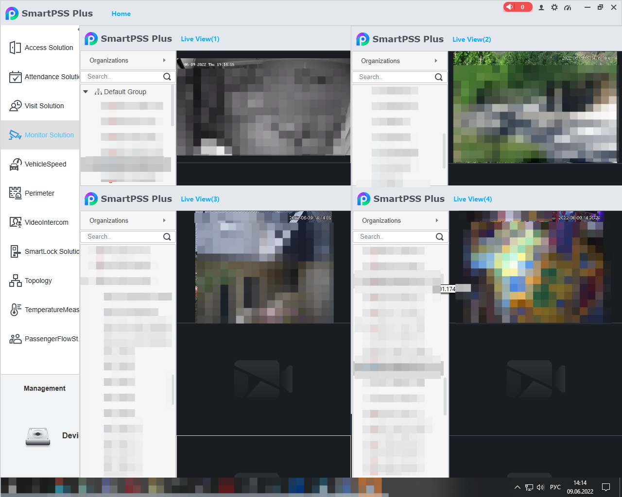

Версия Plus(Lite), включение режима вынесения виджета в окно и добавление 4-х окон к уже снятому ограничению суммарно на каналы

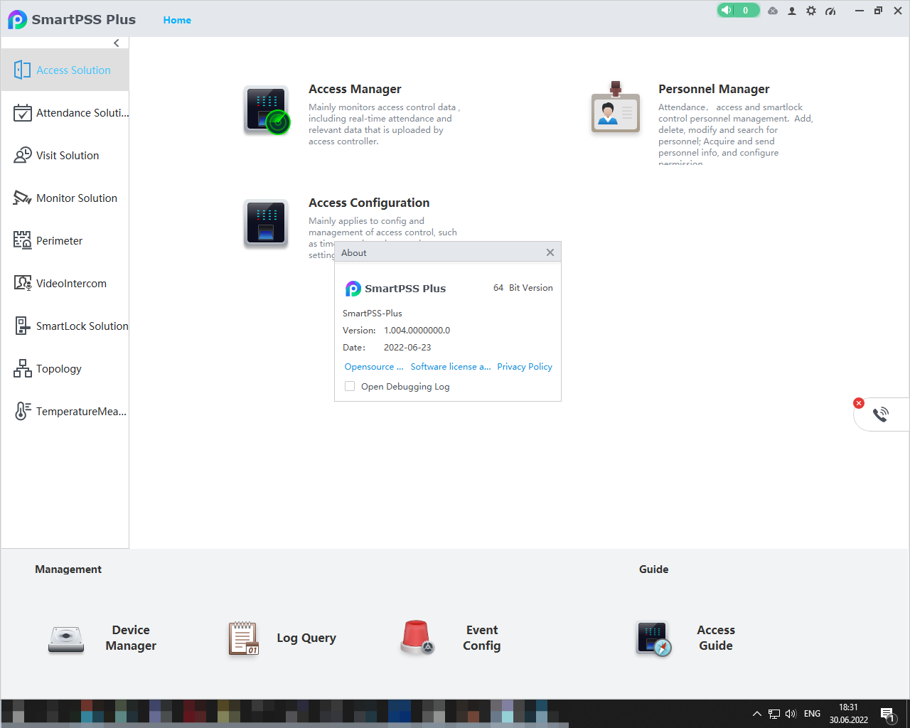

Сообщение iTuneDVR » 30 июн 2022, 19:36

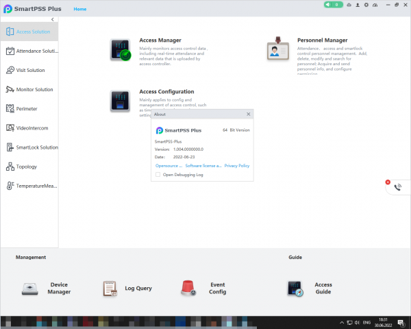

Новый релиз SmartPSSPlus V1.004.0000000.0.R.220623
Уже нет английского в языках, а так же просто копированием дело не решается, однако...
В прошлой версии наверное не обращал внимания, но тут такие дела ;)

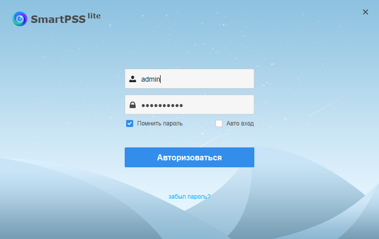

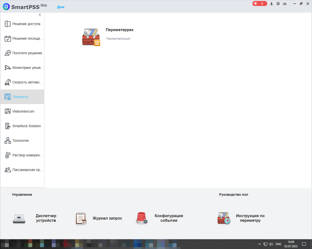

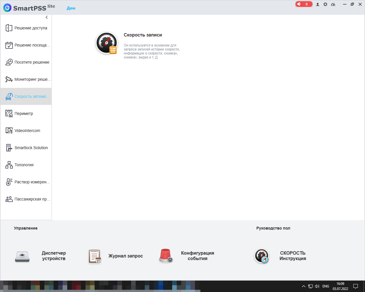

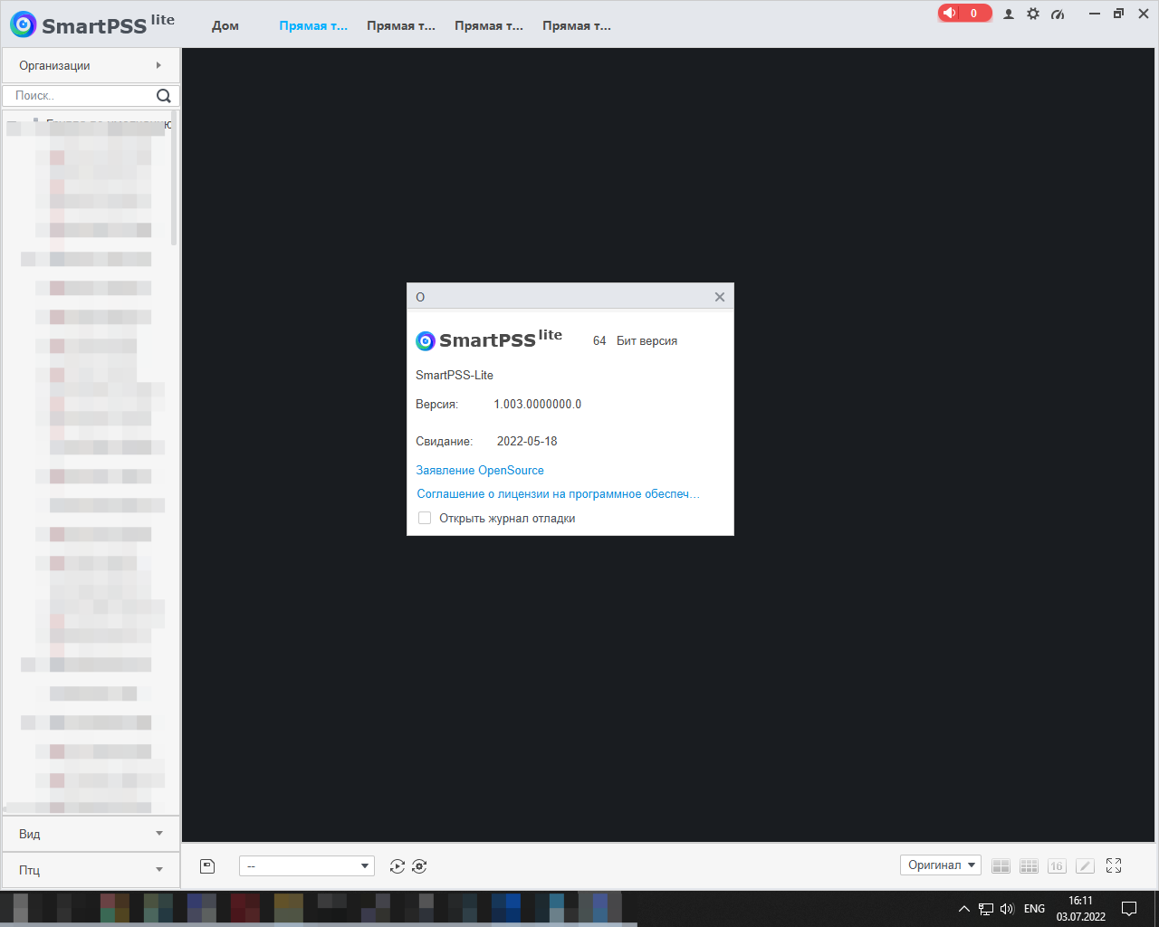

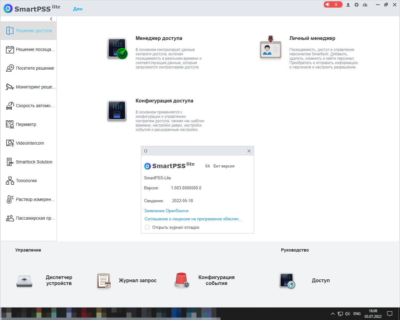

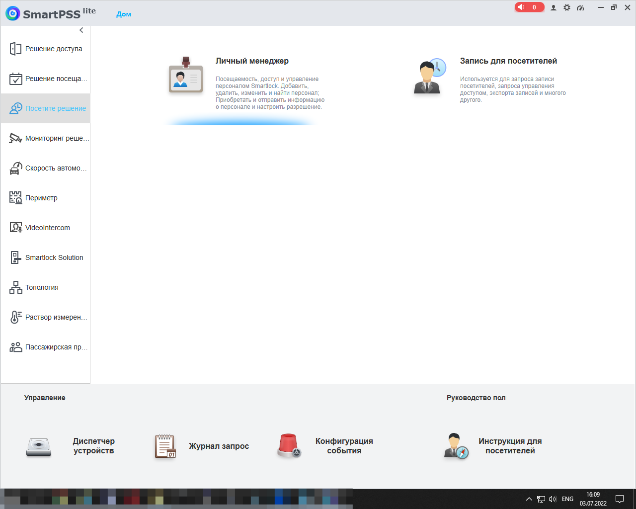

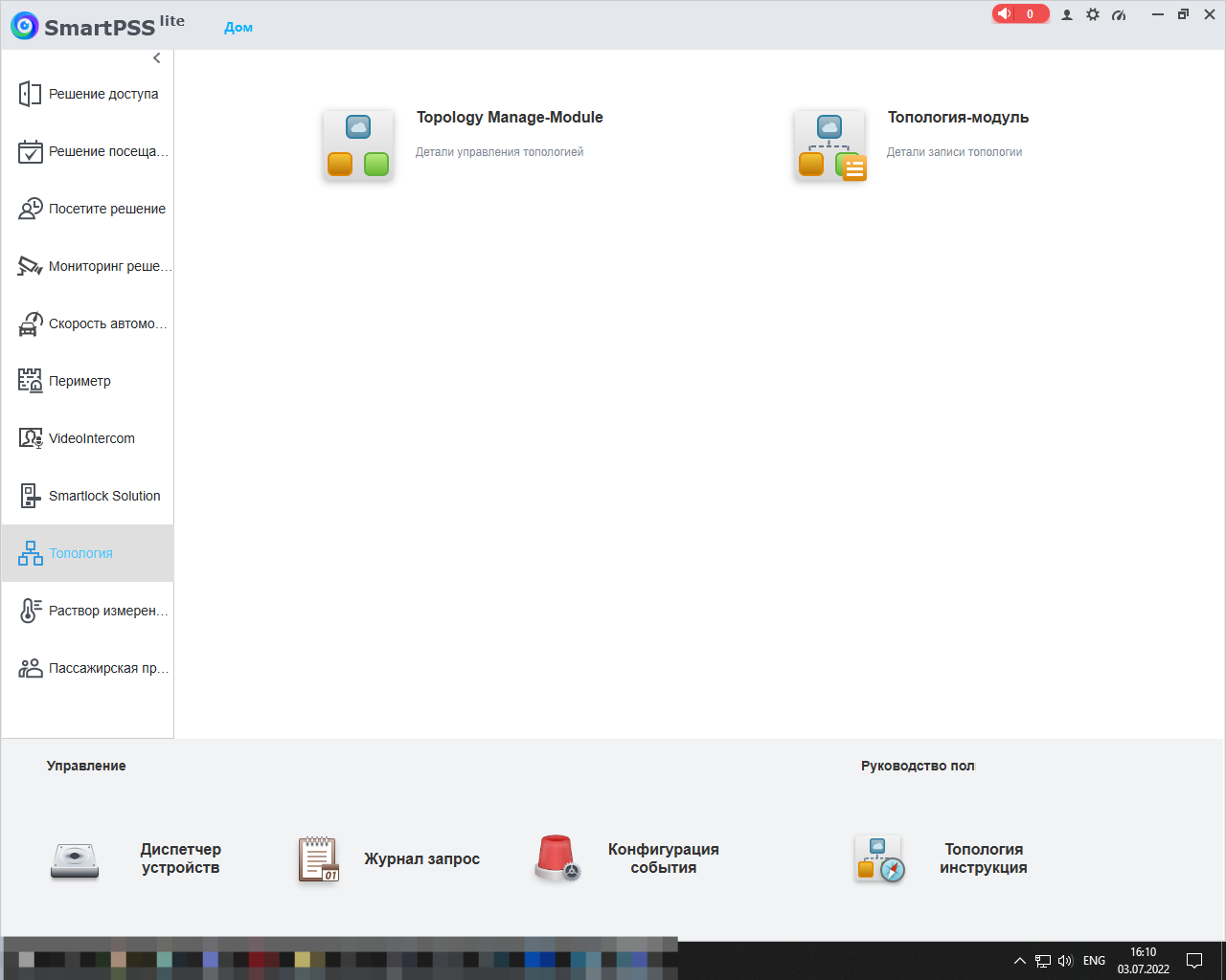

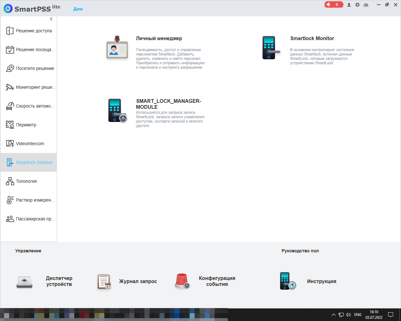

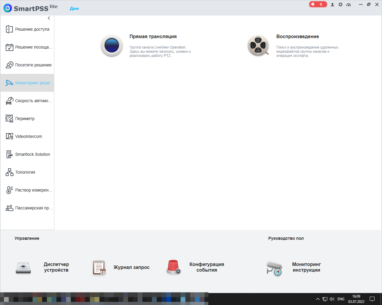

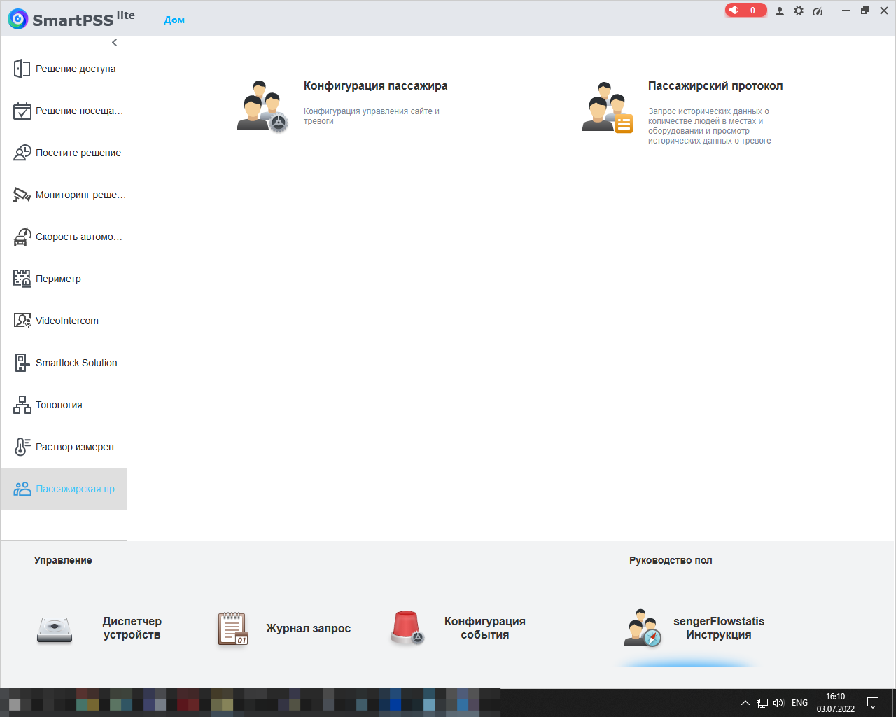

Сообщение iTuneDVR » 03 июл 2022, 17:16

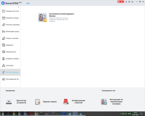

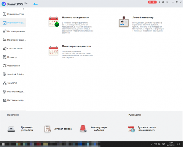

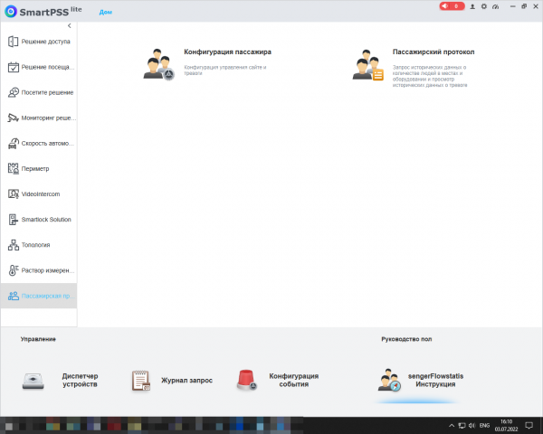

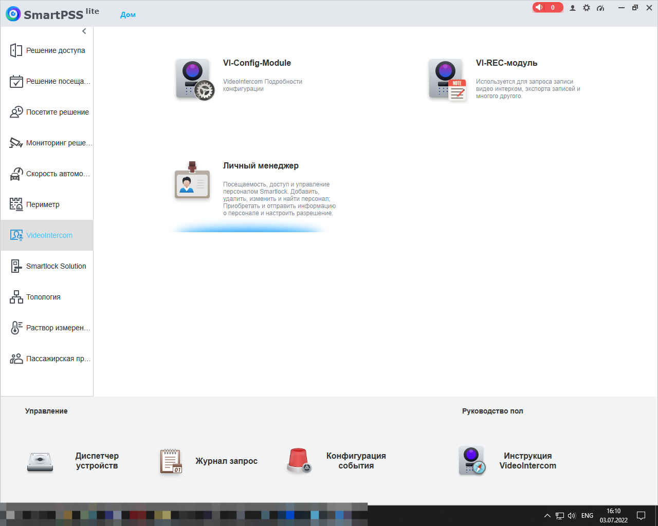

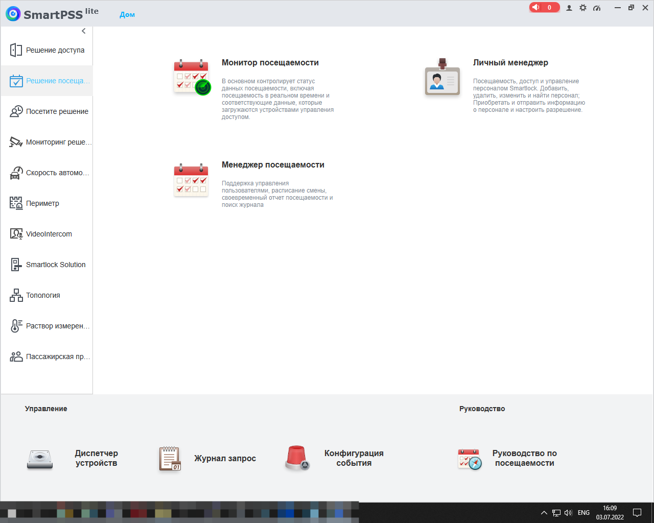

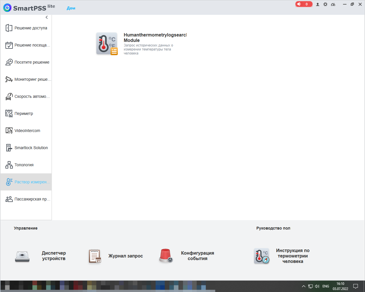

Немного практики с машинным переводом используя сервисы для русификации SmartPSS Lite.
Явные косяки, которые бросились в глаза, а так же, все необходимые правки для сборки файлов внесены.
