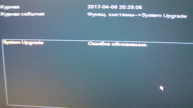

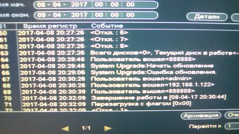

Начал отваливаться винт на регистраторе практически коробки. Первоначально не часто (1 раз в неделю). Помогала перезагрузка. Прошел год и теперь отвал происходит намного чаще (1-2 раза в день). Порой приходиться винт на компе затирать нулями, чтобы регистратор снова его увидел. Жесткий - абсолютно живой (на другом регистраторе трудится без проблем), да и в принципе другой винт себя ведет точно также.

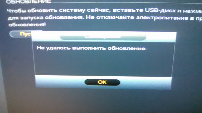

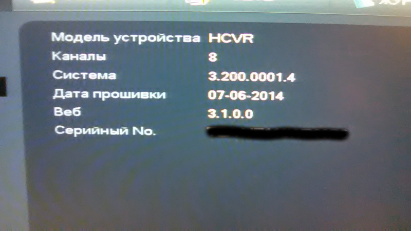

Пробовал прошить - не шьется через флешку или configtool. Через com пока не подключался.
Прошивки брал с dahuasecurity.com/firmware и vidimost.
Отвалы в журнале не нашел - регистратор пришел сброшеный на завод.

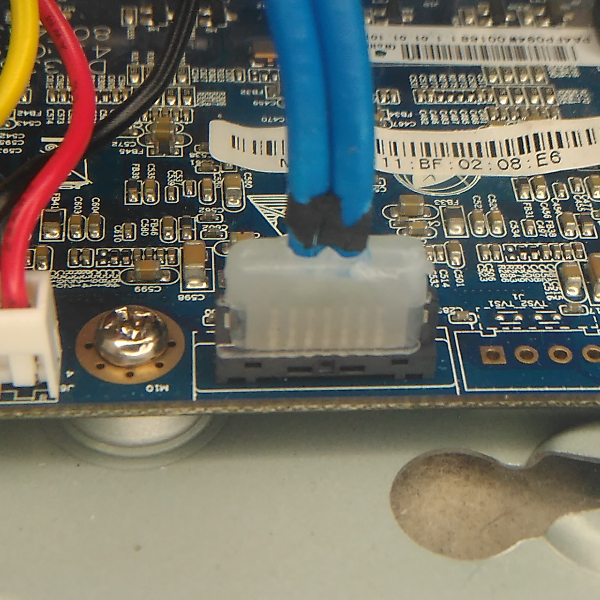

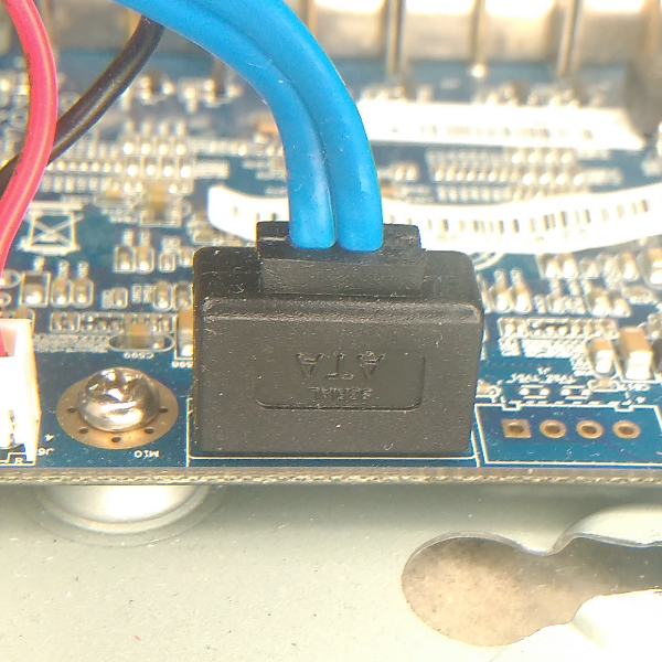

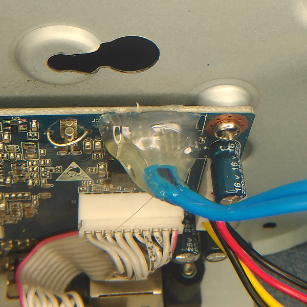

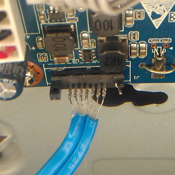

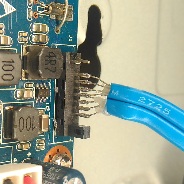

Там бывает SATA впаян на плату... так просто не поменяешь ! Часто из за него проблемы с винтом , так как в середине кабеля плохой контакт... ;)
нагреть снять верхнюю изоляцию
нагреть снять заводской силикон
разъем не пропаян с завода
пропаять
залить силиконом

Подскажите, что за модель данного девайса ?
IonelCV
Сообщения: 12
Зарегистрирован: 14 апр 2017, 19:23
Re: HCVR5108HC - отвал винта.
Сообщение IonelCV » 19 апр 2017, 10:21
DVR2108 dahua на фото... но такая проблема на многих моделях где сата впаян на плату ! И NVR Dahua и старые HCVR...

Да, это проблема постоянная у этих моделей. К нам в сц все время приносят такие регистраторы с такой же проблемой.
Мы выпаиваем этот Sata шлейф, и вместо него ставим обычный Sata разъем. Также иногда проблема решается обновлением прошивки.
