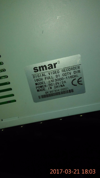

Это точно не поливижн. Это именно такой рег как по ссылке я указывал выше. Зовут его Smar SAE3000-116DHL и он 16 канальный
Наклейка

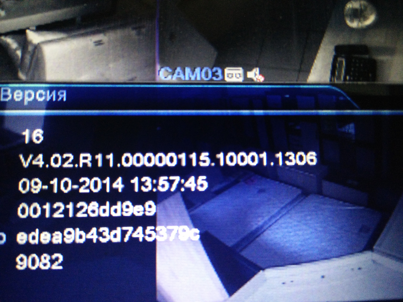

Меню с версией прошивки
Фотка была сделана когда он еще работал
