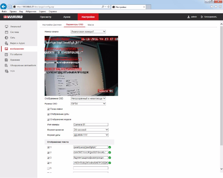

На своем форуме я завел тему "Русские титры OSD в IPC_R2_EN_STD_5.4.0_160401 от 25.09.2016"
Разбираясь с рядом исходников решил уделить немного времени правильной русификации OSD титров в IPC HIKVISION R2 серии, которой к тому же там совсем не было!!! ;)
Галерея https://vk.com/album221982133_237238832
Форум http://itunedvr.ru/forum/phpBB3/viewtopic.php?t=819

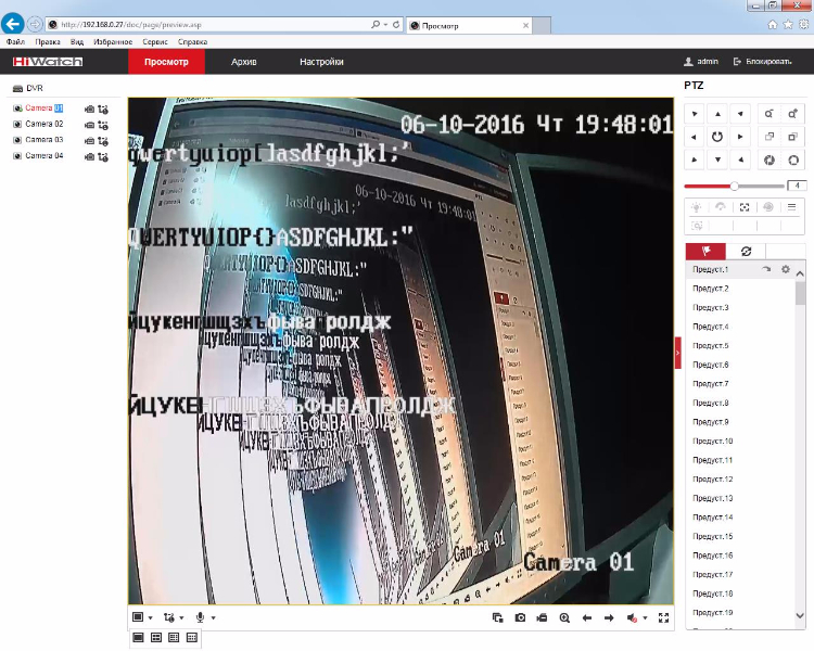

Коротко, не вдаваясь в детали решения было сделано для серии R2 (IP Hiwatch) вывод русских титров, пусть немного специфически, путем
переназначения больших русских символом на большие латинские QWERTY... -> ЙЦУКЕНГ..., которые адекватно воспринмались как в web-интерфейсе при вводе, так и в ISAPI и PSIA запросах для интерактивного изменения вводимого в титрах текста, что очень удобно и нужно.
Работает, а то совсем ведь ничего не было. Недорогие камеры, а такой прокол в доступных для этой серии прошивках.

В R0 серии камер русский язык выводился, но с большим кернингом (расстояние между символами), что создавало явный зрительный дискомфорт. С малым размером шрифта 16x16 это просто было невозможно смотреть, а на шрифте 64x64 , крупноват, как-то было слишком и никакой золотой середины. Задача оказалась нелегкая, но опыт R2 помог и первый релиз выл сделал.
Тему, у себя на форуме, озаглавил как "Русские титры OSD в IPC_R0_EN_STD_5.4.0_160603, 160914 от 29.09.2016"
Добавил русские титры OSD в IPC_R0_EN_STD_5.4.0_160603, 160914
так же , на скорую руку с переназначением символом
Галерея https://vk.com/album221982133_237350014
Форум http://itunedvr.ru/forum/phpBB3/viewtopic.php?t=821
Чуть позже добавил фото в галею с изменениями при выводе дня недели.
Подправил день недели на три буквы ;)
https://vk.com/photo221982133_434086791

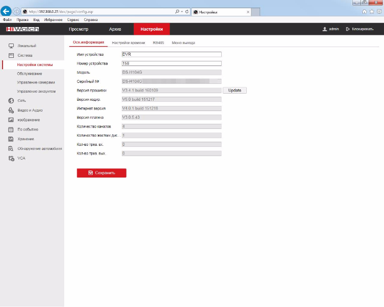

В руки попался свежий XVR DS-H104G
Как приятно видеть нормальный вывод как английского так и русского языка нормальным шрифтом, без большого кернинга плотненько.
8 строк для ввода текста. Сам текст не пляшет когда перемещает строки.
Даже ругать не буду по поводу начертания большой Й, которая немного выбивается из ряда ;)
И день недели на русском двухбуквенный.
Ведь умеют же делать!!!
