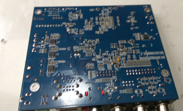

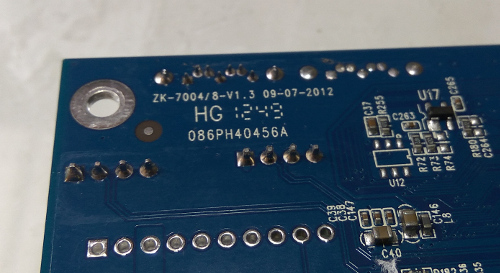

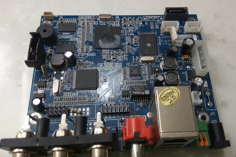

Сообщение hack2003 » 02 май 2017, 12:06
проц hi3515RBC
флешка s29GL064N
DigiGuard DG-1108A
ZK-7004/8-v1.3 09-07-2012
флешка паяна поэтому в дампе не уверен, появляется initialization и все

И?
Re: DigiGuard DG-1108A опознать и подобрать прошивку
Сообщение iTuneDVR » 29 май 2017, 18:19
help и printenv логи можно сюда опубликовать?
и фотку с initialization
